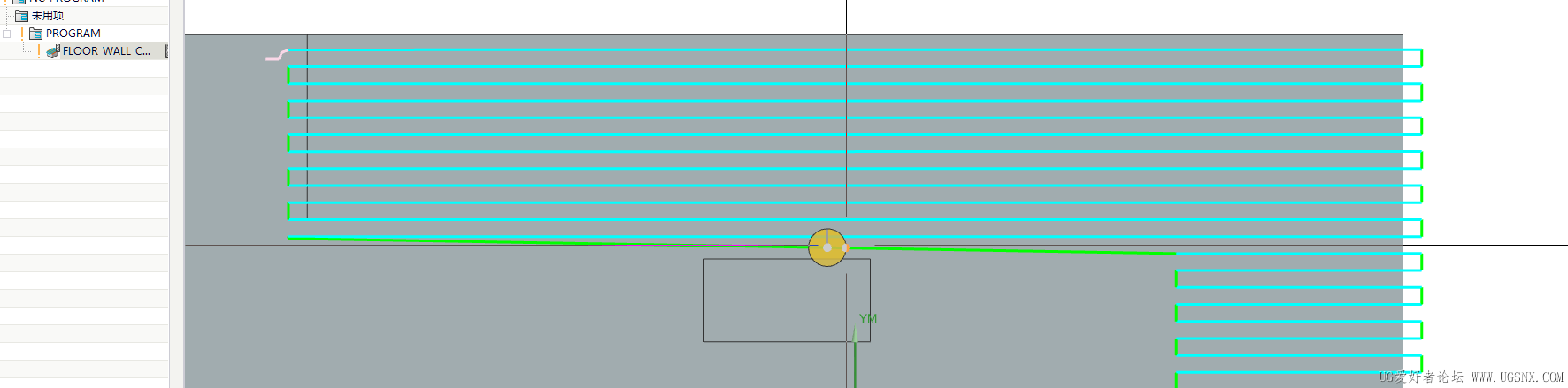

这个剖切角自动情况下,绿色移刀线过切严重,选部件不长眼,根本保护不了,往复模式下

所有版本都是这个情况,棱柱侧壁和底面边界有距离就会这样

我一直以为2D命令有部件保护,安全不会过切,心塞

这是哪个版本,底壁铣我好像从来没遇到过过切。我的版本是2312。把图转成x-t的发上来看看。
