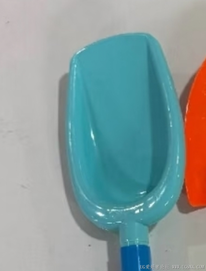

这个铲子怎么建模啊?曲面学的不好

不用建模,用3D扫描仪扫描零件直接生成三维图!

建模更方便吧

这也没啥曲面呀其实,也就外面的弯边,用外轮廓的体面倒圆变半径再加厚单独的面
