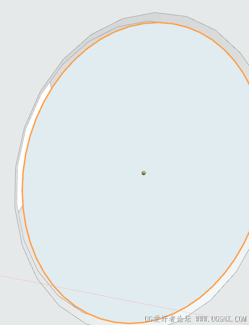

发表于 2025-12-28 08:22:21 | 显示全部楼层 |阅读模式
为什么sw和creo转step用NX打开投影出来的边圆不是圆,求助啊。因为是客户的图所以没上图档。

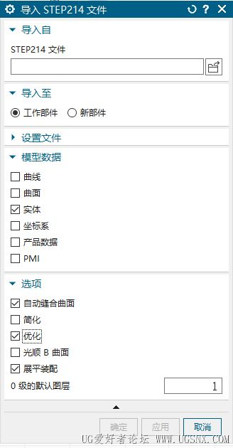

发表于 2025-12-29 16:52:49 | 显示全部楼层
用优化面试试

发表于 2025-12-29 17:03:58 | 显示全部楼层
打开STP的时候有个设置-调整缝合、优化。

发表于 2025-12-30 08:02:21 | 显示全部楼层
是这个?

 楼主| 发表于 2025-12-30 11:07:19 | 显示全部楼层
lantian0022 发表于 2025-12-30 08:10
会不会客户就是用的样条线画呢 ??
用creo、soildwork打开就是圆的,nx打开就是这种情况

 楼主| 发表于 2025-12-30 11:07:56 | 显示全部楼层
试了,还是不行

 楼主| 发表于 2025-12-30 11:09:30 | 显示全部楼层
试了,还是不行

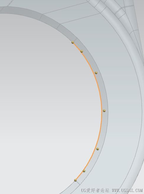

 楼主| 发表于 2025-12-30 11:25:46 | 显示全部楼层
都选上了,可以了,谢谢大家
