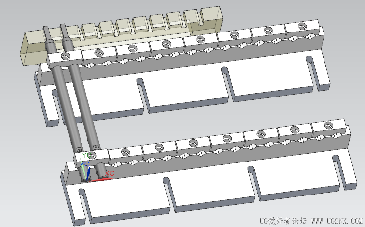

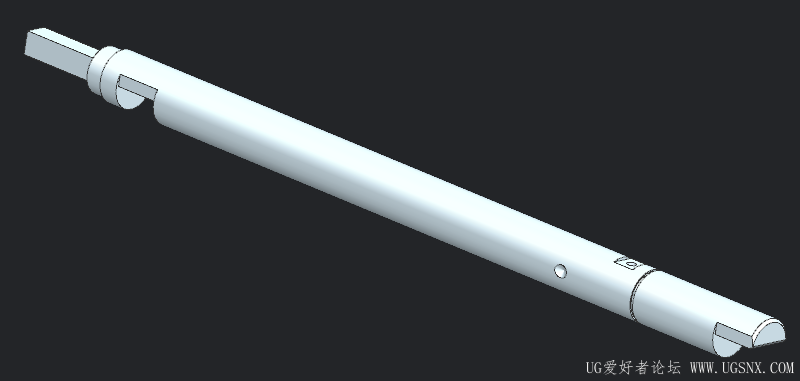

这个长条工件三轴工艺怎么排

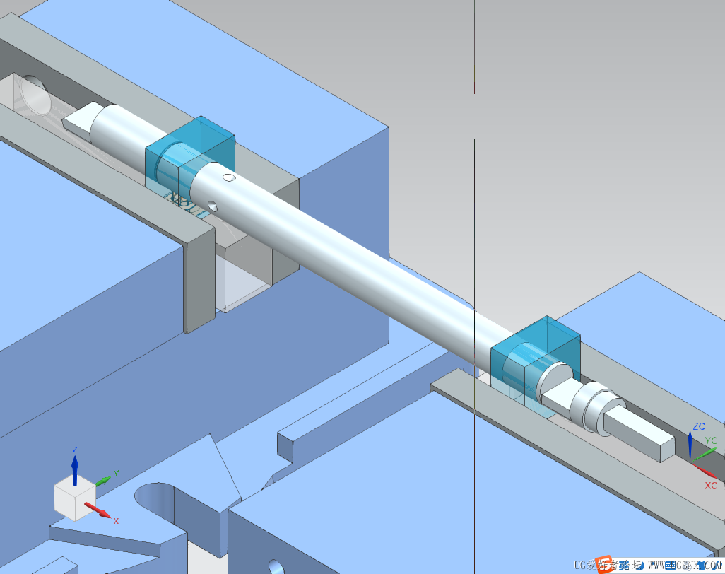

共分4个方向加工,每个方向间隔90度,先夹着虎钳夹着做有M4牙的那个方向,然后做两个方形铝块(数量多用铁,怕划伤用电木)中间锣孔套工件,在其中一个方块上,做个沉孔锁前面做出来的M4牙固定。双虎钳夹着做剩余3个方向

三轴分五序完成,先保证四方公差,再依次旋转90度加工。

铣个多边形的圈套在轴上面,校正那个边即可

F:\程序\FD01-02-02-01 刹车杆
