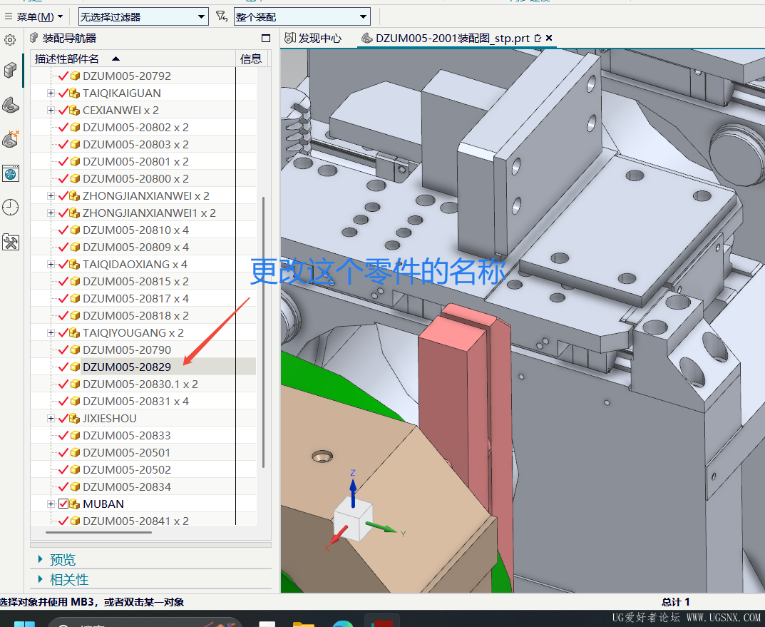

正常的情况装配图里面的零件只能看,不能改名称!请问大师有什么办法更改零件名称。

发表于 2025-12-29 16:20:41 | 显示全部楼层
我用GC工具箱

发表于 2025-12-29 16:34:25 | 显示全部楼层
右键有相关选项吗

 楼主| 发表于 2025-12-29 17:09:49 | 显示全部楼层
NQJ-NX 发表于 2025-12-29 16:34
右键有相关选项吗
点击右键没有更改名称的选项

 楼主| 发表于 2025-12-29 20:17:39 | 显示全部楼层
如何操作GC工具箱改装配子零件名称?

发表于 2025-12-30 09:52:16 | 显示全部楼层
这个吧,

发表于 2025-12-30 10:43:03 | 显示全部楼层
是的。我一直都是这个改的

发表于 2026-1-26 20:53:10 | 显示全部楼层
右键,有个“设为唯一”这个命令,就是更改名字的
