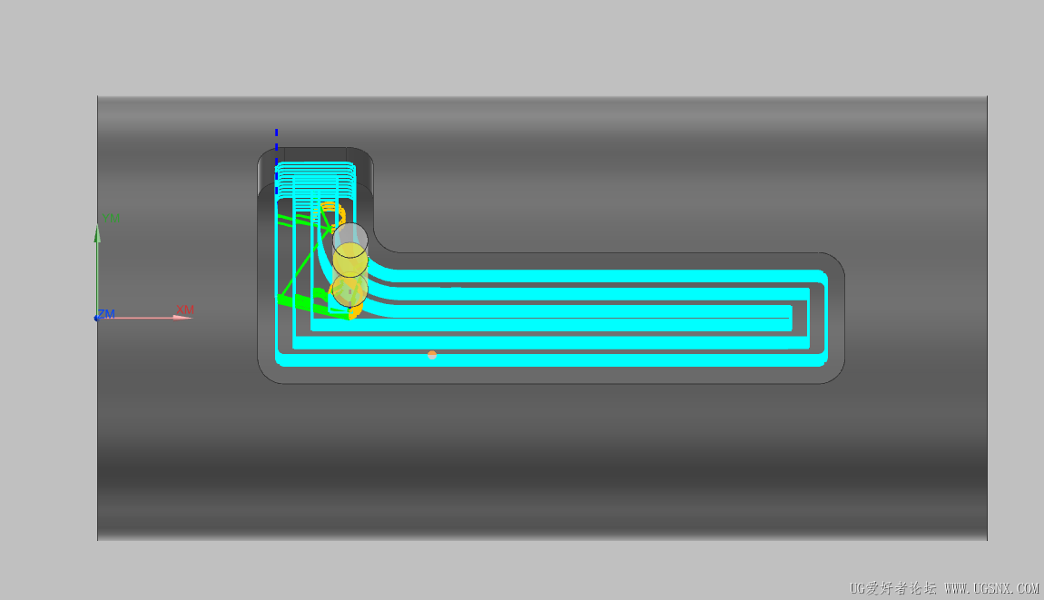

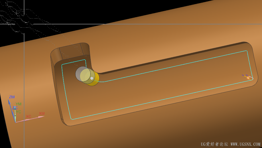

有没有大哥帮我看看,这个联动刀路应该怎么做

用的啥刀轴啊四轴相对于驱动体吗

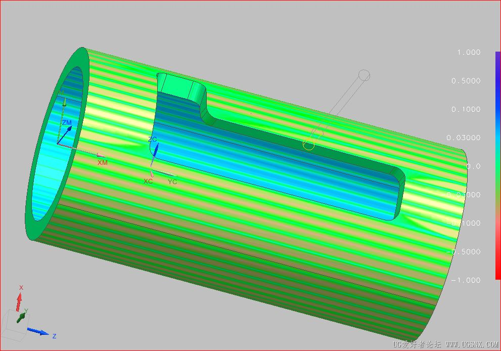

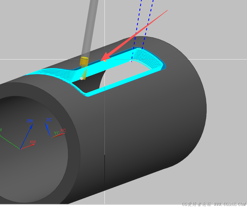

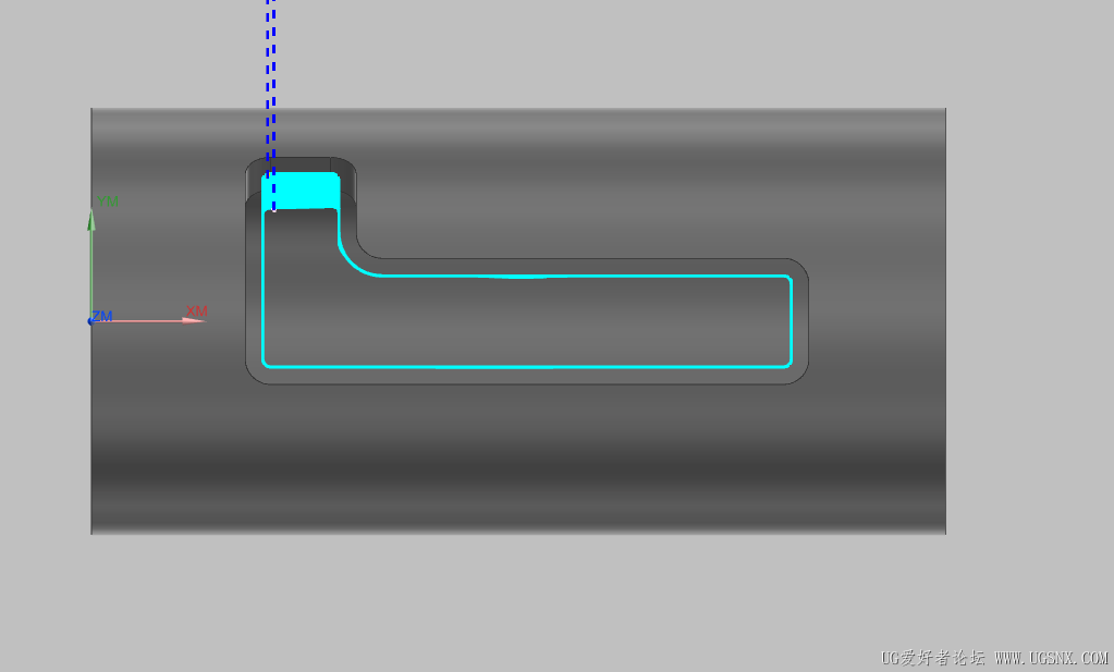

1.prt
798.38 KB, 下载次数: 11, 下载积分: G币 -1

 楼主| 发表于 2025-12-31 14:34:25 | 显示全部楼层
花开年少 发表于 2025-12-30 12:30
用的啥刀轴啊四轴相对于驱动体吗
相对于区动体也不好用.你有没有好方法我学习一下

 楼主| 发表于 2025-12-31 14:46:57 | 显示全部楼层
大哥这个我看了.能否出个开粗刀路.还有 你这个怎么曲面区域怎么没有驱动体

 楼主| 发表于 2025-12-31 14:49:41 | 显示全部楼层
大哥能做个开粗刀路我学习一下吗

发表于 2026-1-1 15:28:15 | 显示全部楼层
空一 发表于 2025-12-31 14:46
大哥这个我看了.能否出个开粗刀路.还有 你这个怎么曲面区域怎么没有驱动体 ...
开粗螺旋阿,我这程序是光刀的,你改下就行了
