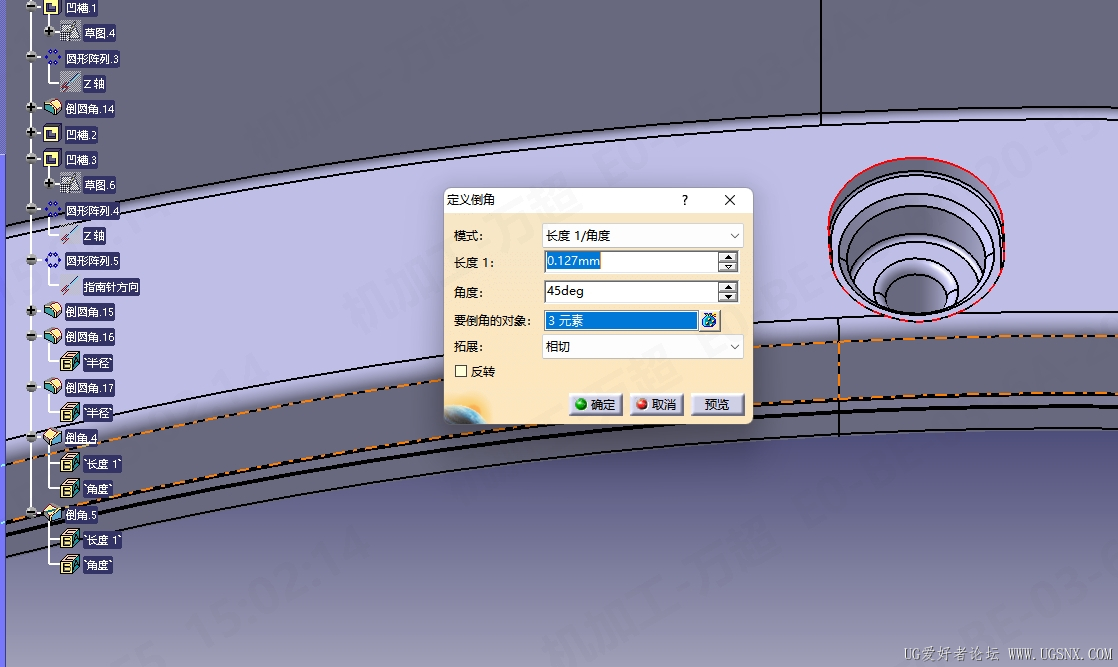

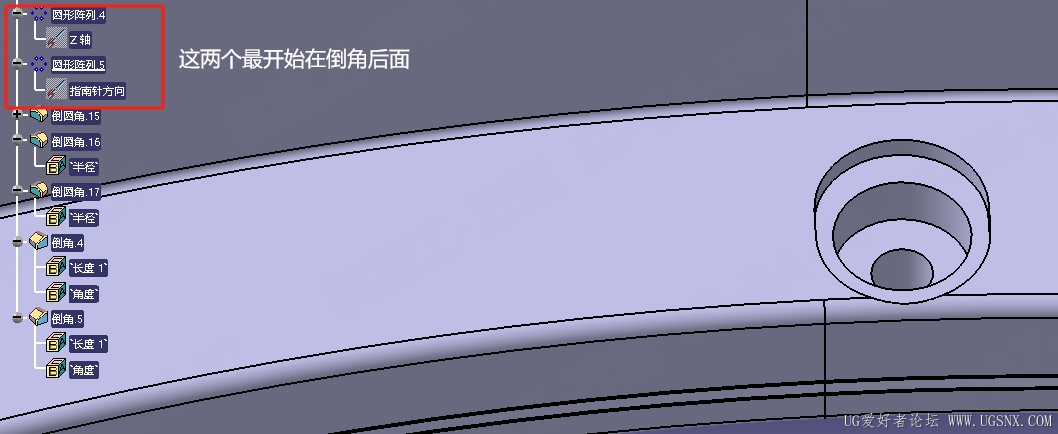

微信截图_20251230150247.png 微信截图_20251230150824.png 产品明明倒角了。但是不显示。开始是正常的我把两个特征移动到倒角前面。倒角在设置时有的。确认后不显示

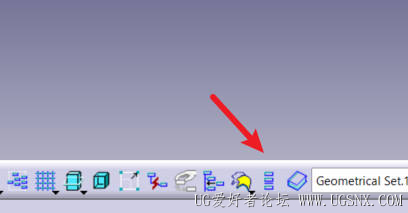

是不是定义工作对象有问题?把几何体定义为工作对象看看吧

点这里出现三个横线
