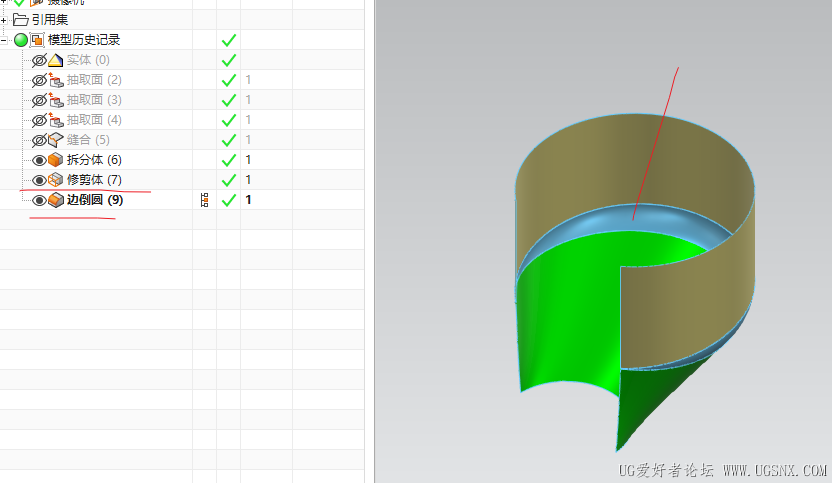

如下图,想把黄色与绿色这两个面衔接的地方倒一个20mm的圆角,试了边倒圆,面倒圆,因为只会基本的操作,都没有成功
希望能得到操作帮助,谢谢
1.png    想要下面这样的效果
下面是x_t格式的源文件

这不能倒圆角,需要做曲面把,

11.png 面本身有问题,有一段两个面有错位。我抽取出来然后修剪掉0.25之后就可以了。

图有问题, 边都不是一条连续的线, 先修图,然后倒角用变半径就可以了
