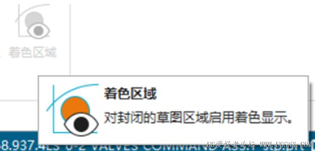

请问各位大佬,NX2506封闭草图填充色在哪里设置?2306还可以用“着色区域”功能,2506调出来是灰色的

新版草图
传统草图不显示
