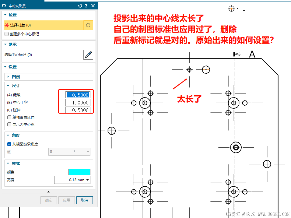

NX2412 生成的投影中心线太长了。
制图标准已经改短了,也已经应用过了,删除后再画中心线就正确了。
不知那里还要设置一下。
下图数据是制图标准带出来的,重新画就是这个数据。但原始投影出来就很长。
求友友指点。

发表于 2026-1-4 11:11:52 | 显示全部楼层
并没卵用,你把默认的改了,下次遇到大的孔,自动出来的中心线又会嫌太短了。这只能做二次开发,识别孔的大小后给不同的中心线参数。

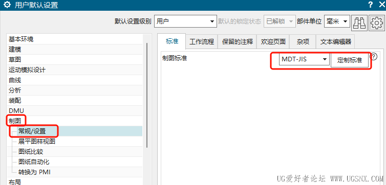

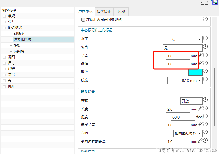

 楼主| 发表于 2026-1-5 16:18:58 | 显示全部楼层
找到地方了
55
2100
2100
发表于 2026-1-19 16:35:09 | 显示全部楼层
这个在哪设置的?
28
109
1984
1984
 楼主| 发表于 2026-1-19 16:58:40 | 显示全部楼层
ieutk* 发表于 2026-1-19 16:35
这个在哪设置的?
看图,进去修改标准就能找到!
185
1793
1793
