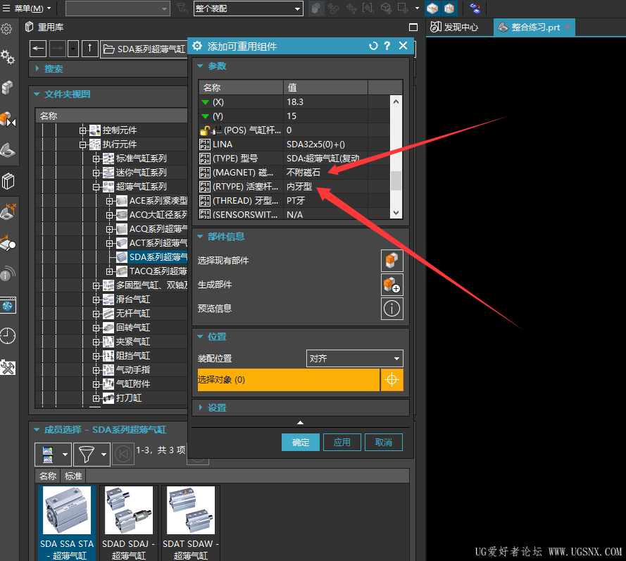

NX自带的CADENAS Library(在线重用库)中怎么调用带磁的,外螺纹气缸。一直在坚持用UG画非标,资料太少了,想全面学都没地方学一下。。。。。

有没有大神知道怎么办,或者能自己做一个类似的重用库也行。

高版本才有,但不全。或许是我不知道怎么弄,UG就是这样藏的深。在重用库里

你的这个问题,我在亚德客和怡和达的官网都下载过他们自家的CADENAS Library库,里面参数都是齐全的,不明白为什么一到UG上,参数设置都不全了。个人怀疑是不是西门子没有完全购买CADENAS Library的版权,导致CADENAS Library库没有更新了。
