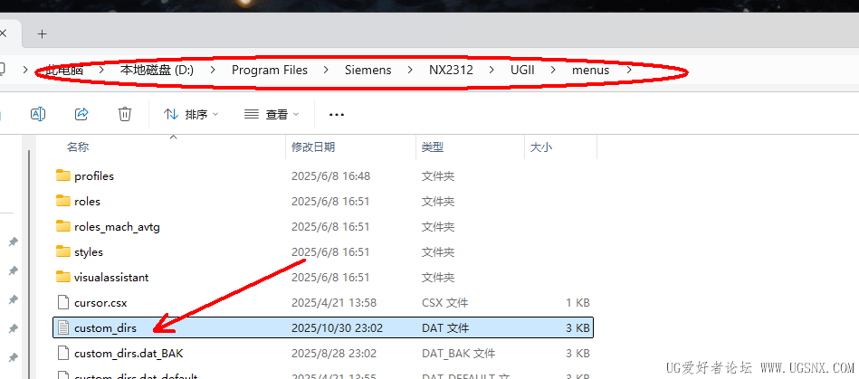

我在安装星空8.0的时候发现没有显示对应的NX2312,只有NX10.0
我本地同时安装了2312,10.0和12.0的UG。想确认一下是什么原因导致的?

手动安装一下试试

要手动添加,UG1946或以下版本添加D:\QuickCAM,高于1946版本, 添加如下D:\QuickCAM   D:\QuickCAM\UP_Software
 楼主| 发表于 2026-1-3 09:04:59 | 显示全部楼层
这个是添加啥?是添加环境变量的路径吗? 对应的环境变量名是哪个呢?

 楼主| 发表于 2026-1-3 09:18:38 | 显示全部楼层
是要添加环境变量吗?如果要添加环境变量是对哪个环节变量进行修改?

但凡你网上搜一下都比问来得快(在NX外挂文件里面添加路径就可以了),正常来说,你的星空安装包里面应该也会有怎么安装的文件

好的,谢谢大佬,已处理。
