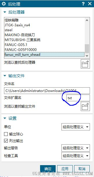

每次后处理这里都默认是txt格式

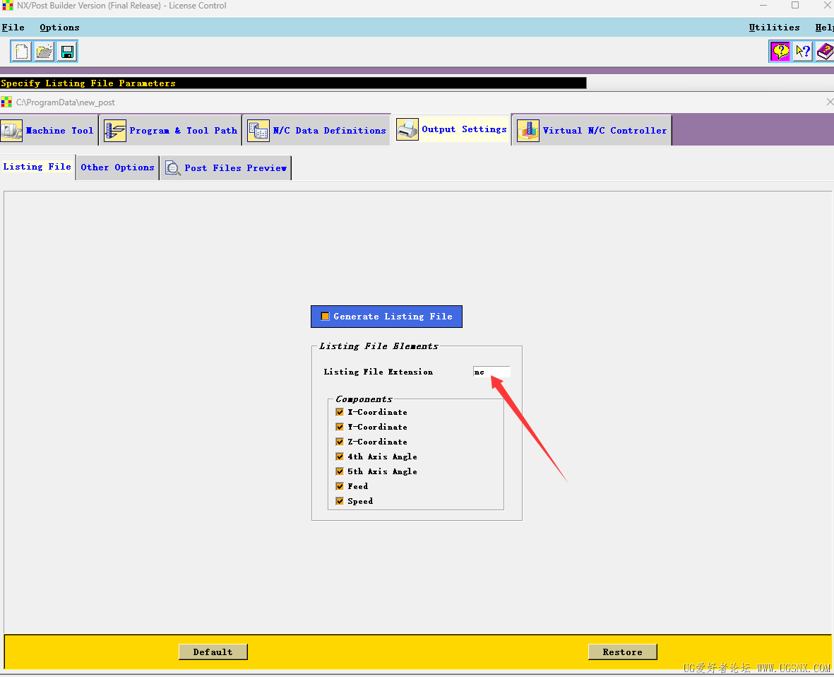

发表于 2026-1-6 11:31:44 | 显示全部楼层
我在构造器改
992
992
发表于 2026-1-6 11:20:06 | 显示全部楼层
可以改的

发表于 2026-1-6 11:26:00 | 显示全部楼层
我在这改

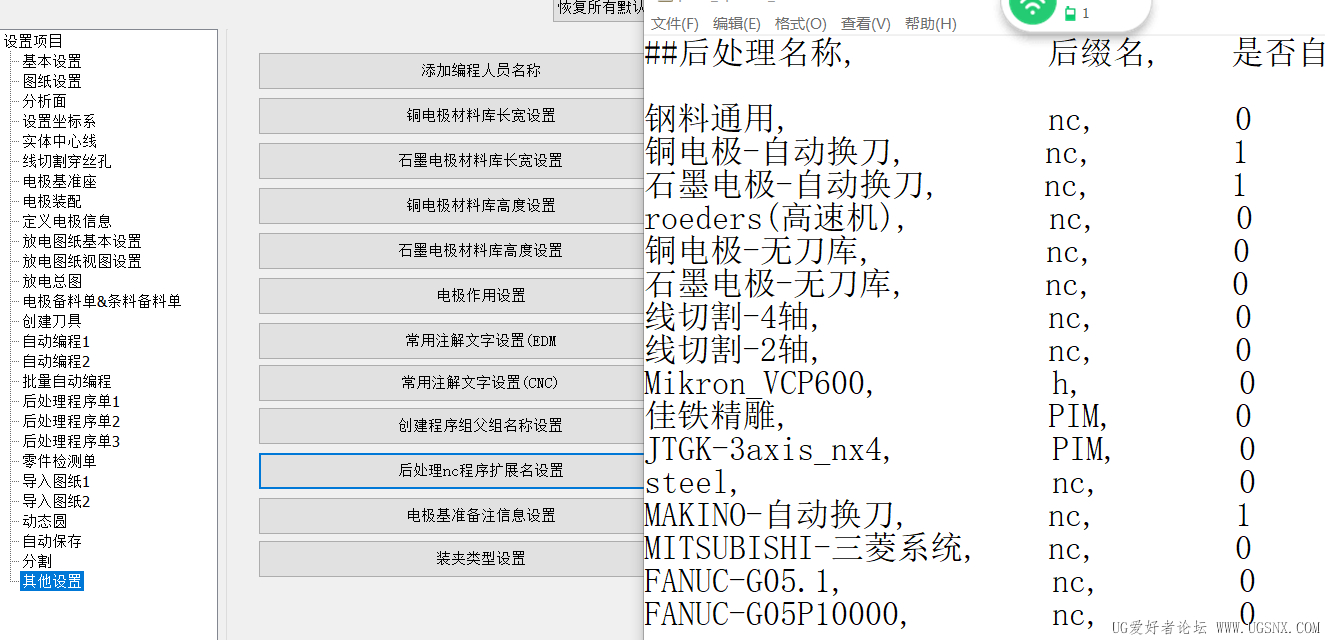

发表于 2026-1-6 11:34:08 | 显示全部楼层
星空在这改

发表于 2026-1-6 11:48:20 | 显示全部楼层
我都是手动改,要是学会自动改就好了

发表于 2026-1-6 12:03:20 | 显示全部楼层
在后处理配置器改输出格式!

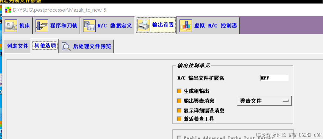

发表于 2026-1-6 12:05:10 | 显示全部楼层
配个图看看
如图所示
如图所示

发表于 2026-1-7 06:09:29 来自手机 | 显示全部楼层
用星空方便一点
