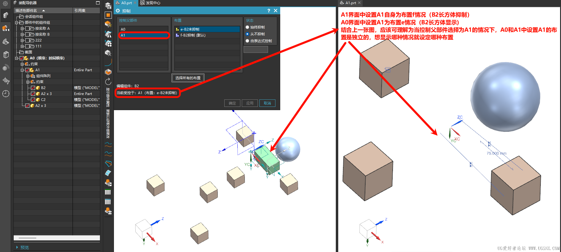

发表于 2026-1-6 15:11:41 | 显示全部楼层 |阅读模式
比如我的总装配A+  在子装配A的布置中抑制了子组件A- 。
回到我的总装配A+,子组件还是被显示出来了。
有点搞不明白这个优先级的关系,我想做到的是:底层抑制是优先级最高,顶层抑制是优先级最低。
也就是说:如果像我那样操作,抑制了A-,那么在其顶部的A和A+中,A-都是被抑制的。
请问有人能告诉我抑制的逻辑和优先级吗?

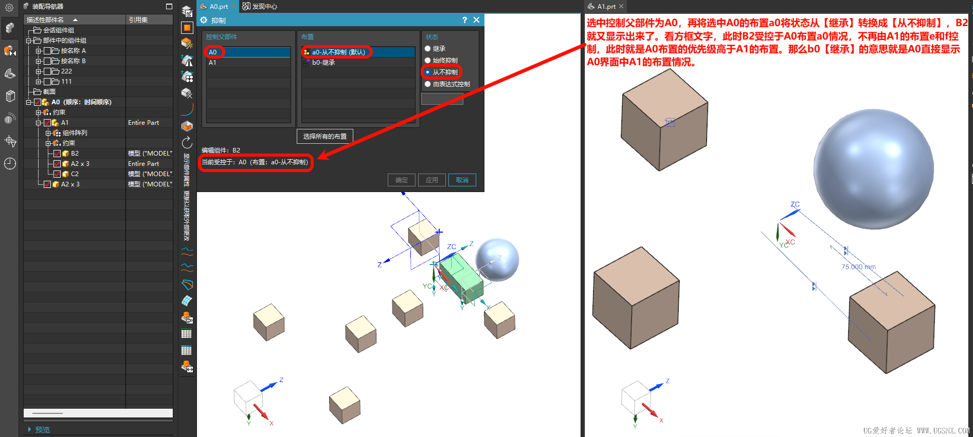

发表于 2026-1-7 10:10:23 | 显示全部楼层
回帖奖励 +10 G币
试了一下,好像有点理解了楼上类比的意思。大致应该是和受哪一层级装配体控制的情况相关。
1.在总装配体A0中设置最下层子零件B2的抑制情况,如果B2受控于A1,在总装配体A0中设置的子装配体A1的布置是和打开子装配体A1再设置的布置是分开独立的,此时互相应该没有优先级,当前装配体界面设置A1的哪个布置就显示哪个抑制情况。
2.如果B2是受控于A0,那么就按照A0布置中是否抑制的情况来显示,此时A0的优先级高于A1。
那么如果要都显示子装配体的抑制情况,就在上层装配体布置中都设置为继承,让零件只受控于子装配体,总装配体中的设置想要显示子装配布置和子装配体中的布置一致。

 楼主| 发表于 2026-1-6 15:22:13 | 显示全部楼层
还有那个抑制的继承,我没看懂啥意思。
