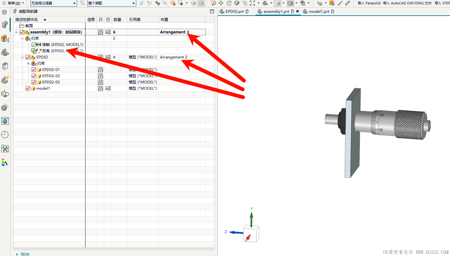

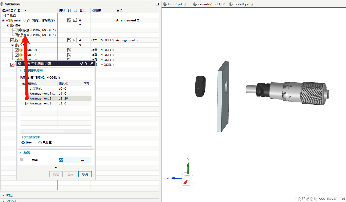

举例:
我出个工程图需要显示组件A的三种不同的布置形态。
形态1:不动
形态2:将组件A的子组件A1 A2 爆炸开来。
形态3:将组件A1的子组件A11 和A12爆炸开。
问题出现了,布置功能只能控制子组件A1 A2这个级别的移动, 控制不了A11和A12这个更低层级的组件移动。
请问:我应该怎么操作布置功能才能同时显示形态123呢????

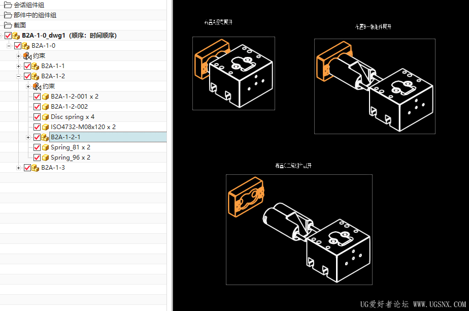

我直接两个视图叠上去,简单粗暴,导出PDF也看不出来

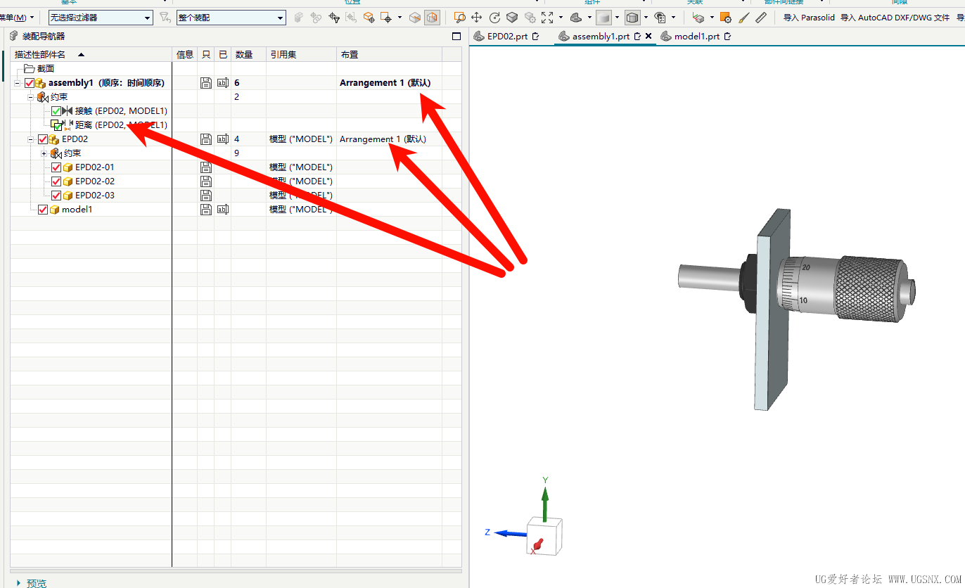

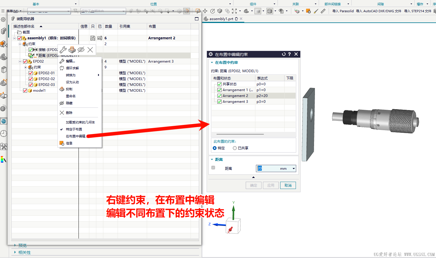

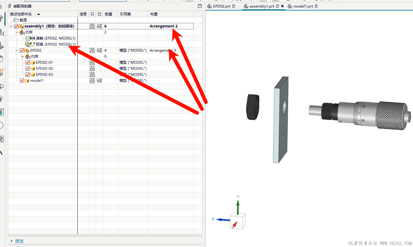

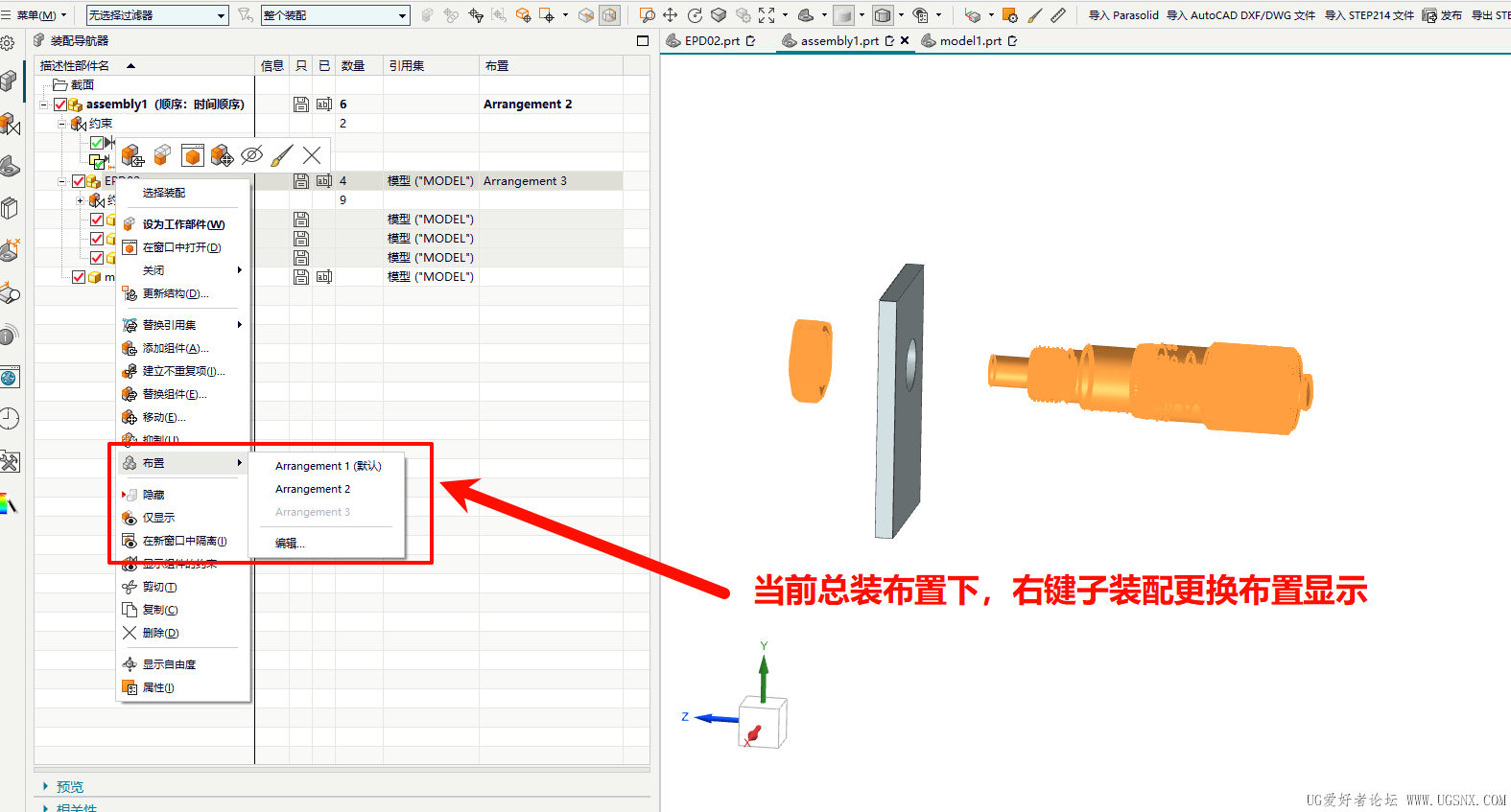

你这需求有点奇怪,如果单纯是做不同的爆炸视图,为什么不创建多个爆炸,然后创建对应的视图,让不同的爆炸在对应的视图里显示。制图时,直接调用不同状态的爆炸视图就好了。
如果用布置来做的话,麻烦一点,因为装配下的所有子装配也把不同状态的布置创建出来。然后子装配的布置根据总装布置要求切换成要的布置。
意思就是,总装配三个布置,对应你的形态1,形态2,形态3。你的A1组件要两个布置,对应A1的不爆炸状态和爆炸状态。
总装配的形态1和形态2下,A1组件都是不爆炸的布置。只有形态3的布置下,A1组件要切换成爆炸状态的布置。

321.png 楼上说的对,不想约束那么麻烦就移动组件,也一样的方法。或者就干脆用爆炸来弄。

做多个爆炸图

做多爆炸图是最优解
