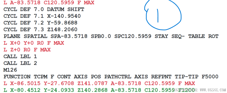

发表于 2026-1-7 09:35:12 | 显示全部楼层 |阅读模式
36 L A-83.5718 C120.5959 F MAX
37 CYCL DEF 7.0 DATUM SHIFT
38 CYCL DEF 7.1 X-140.9540
39 CYCL DEF 7.2 Y-59.8688
40 CYCL DEF 7.3 Z148.2060
41 PLANE SPATIAL SPA-83.5718 SPB0.0 SPC120.5959 STAY SEQ- TABLE ROT
42 L X+0 Y+0 R0 F MAX
43 L Z+0 R0 F MAX
44 CALL LBL 1
45 CALL LBL 2
46 M126
47 FUNCTION TCPM F CONT AXIS POS PATHCTRL AXIS REFPNT TIP-TIP F5000
48 L X-86.5015 Y-27.6708 Z141.0787 A-83.5718 C120.5959 F MAX

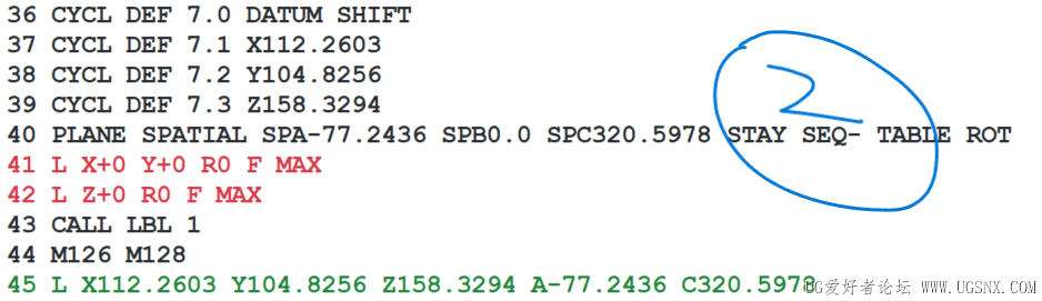

另外一个
35 L A-77.2436 C320.5978 F MAX
36 CYCL DEF 7.0 DATUM SHIFT
37 CYCL DEF 7.1 X112.2603
38 CYCL DEF 7.2 Y104.8256
39 CYCL DEF 7.3 Z158.3294
40 PLANE SPATIAL SPA-77.2436 SPB0.0 SPC320.5978 STAY SEQ- TABLE ROT
41 L X+0 Y+0 R0 F MAX
42 L Z+0 R0 F MAX
43 CALL LBL 1
44 M126 M128
45 L X112.2603 Y104.8256 Z158.3294 A-77.2436 C320.5978
这两个后处理使用有区别吗

发表于 2026-1-8 14:14:16 来自手机 | 显示全部楼层
第一个,M128是老版本的

发表于 2026-1-7 13:31:25 | 显示全部楼层
现在都逐渐用FUNCTION TCPM了
