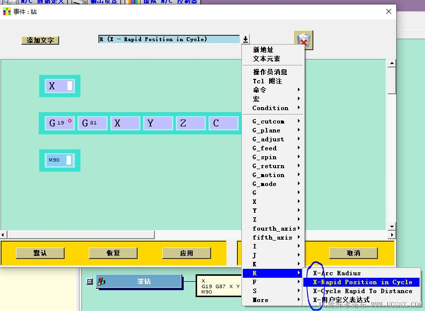

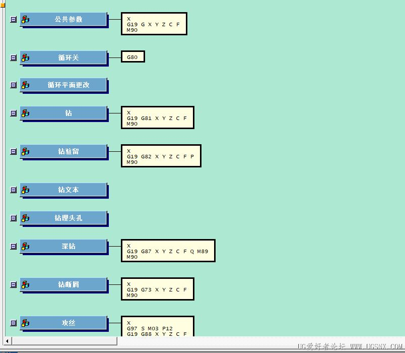

为什么这个后处理中的R-Rapid Position in Cycle变成了X-Rapid Position in Cycle?
这是一个车铣后处理器,钻孔循环没有R值,想添加一个R,却发现和三轴后处理里的R不一样

难道是G19的问题?

G83车削的这个R和铣削的R意义不一样,车削的这个R值是从定位点快速向负方向移动R值距离,而铣削的是安全平面的值。所以车削的这个R值最好固定为1或不要。否则如果你在钻孔时G00定位到Z3.0,然后R设成R5.0,则在钻孔时Z会G00快速移动到Z-1.0,然后开始钻孔。
