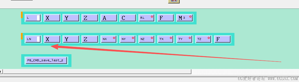

关于海德汉530后置处理向量输出,如何更改线性输出NXNYNZ

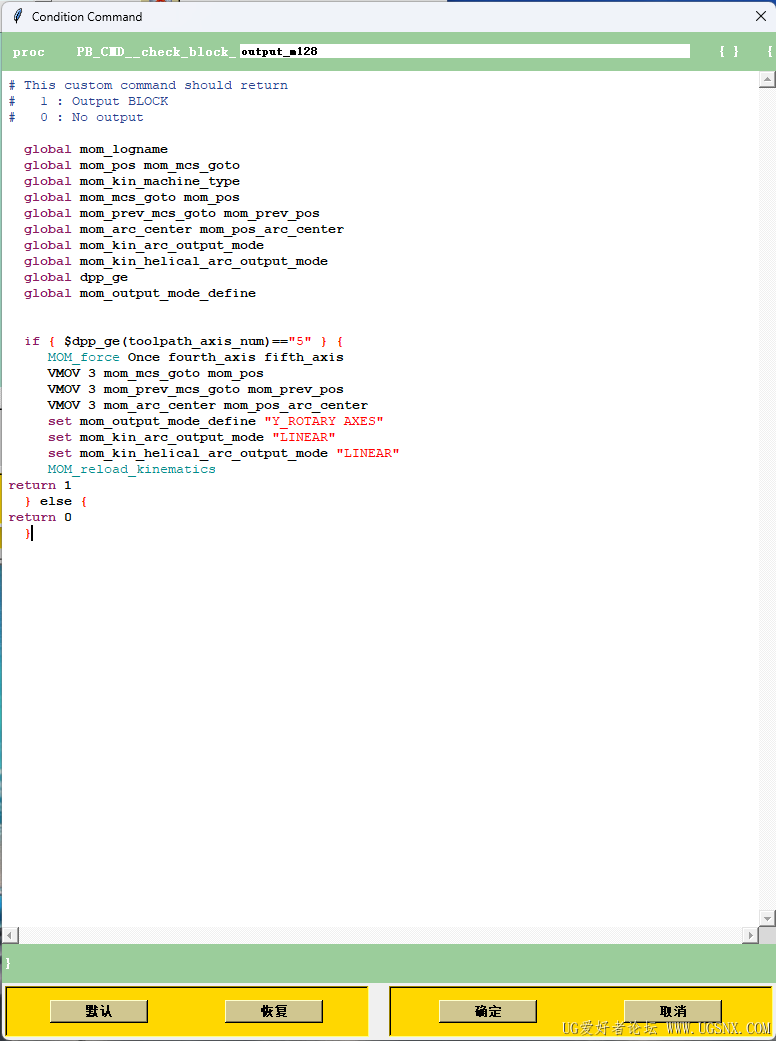

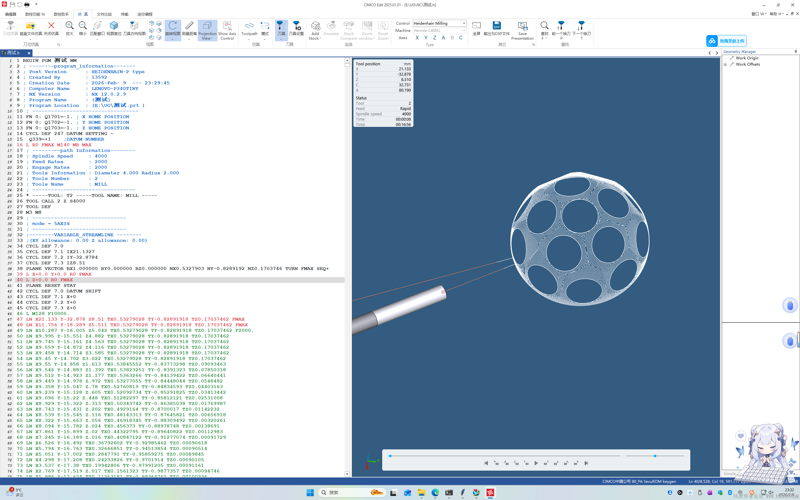

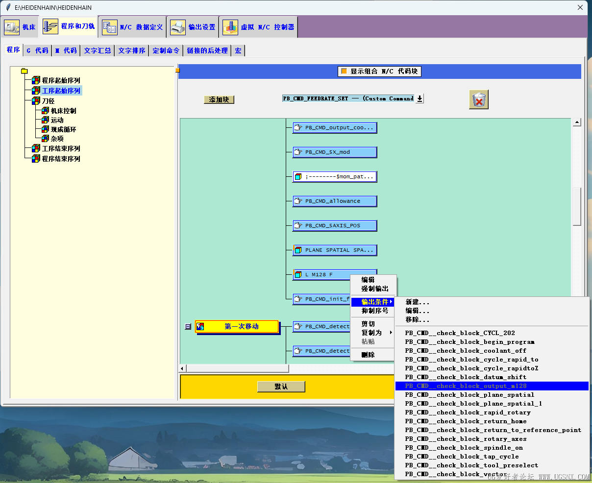

最安全的改M128的输出条件,联动模式才输出矢量但是处理出来的文件很大
