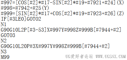

[求助] 卧加宏9012求助

 楼主| 发表于 2026-1-9 08:25:47 | 显示全部楼层
gosh 发表于 2026-1-8 17:05
R93=R24*COS(R17)-R26*SIN(R17)
R94=R26*COS(R17)+R24*SIN(R17)
我们家用的,仅供参考
法拉克的,,不是西门子的

发表于 2026-1-9 08:46:20 | 显示全部楼层
回帖奖励 +2 G币
卧加的四轴应该是B
#130=#2
#114=#106-#106不就是0了么?应该改成#114=#111-#106,如果是X还不对就把后面的运算减号前后值对调一下

发表于 2026-1-9 08:55:34 | 显示全部楼层
回帖奖励 +2 G币
用这个吧。这是B轴法向宏 ,如果是反向,就改#130=-#2
O9012
(G56 GONG JIAN FEN ZHONG)
#100=#5261
#101=#5262
#102=#5263
( G55 HUI ZHUANG ZHONG XIN )
#106=#5241-#100
#107=#5242-#101
#108=#5243-#102
#130=#2
#111=-#106*COS[#130]+#108*SIN[#130]
#112=#107
#113=-#106*SIN[#130]-#108*COS[#130]
#114=-#111-#106
#115=#107
#116=#113+#108
G90G10L2P1X[-#114+#100+#24]Y[#101+#25]Z[#116+#102+#26]
M99

 楼主| 发表于 2026-1-9 08:55:56 | 显示全部楼层
像风一样飞 发表于 2026-1-9 08:46
卧加的四轴应该是B
#130=#2
#114=#106-#106不就是0了么?应该改成#114=#111-#106,如果是X还不对就把后面 ...
好的,,,我再试试

发表于 2026-1-9 09:04:05 | 显示全部楼层
#114=#106-#106这行改成#114=#111-#106试试呢。

 楼主| 发表于 2026-1-9 09:31:06 | 显示全部楼层
刚改了下,,,vt上看没的问题了,,一会上机试试
O9012
(G56)
#100=#5261
#101=#5262
#102=#5263
#106=#5241-#100
#107=#5242-#101
#108=#5243-#102
#130=#2
#111=#106*COS[#130]-#108*SIN[#130]
#112=#107
#113=#107*SIN[#130]+#108*COS[#130]
#114=#111-#106
#115=#112
#116=-#113+#108
G90G10L2P1X[-#114+#100]Y[-#115+#101]Z[#116+#102]
M99

发表于 2026-1-9 19:36:17 | 显示全部楼层
回帖奖励 +2 G币
O9012
-#114其实就是前面的改成#106-#111,主要就是四轴正反转问题,就是我说的那个减号前后值对调一下的意思
