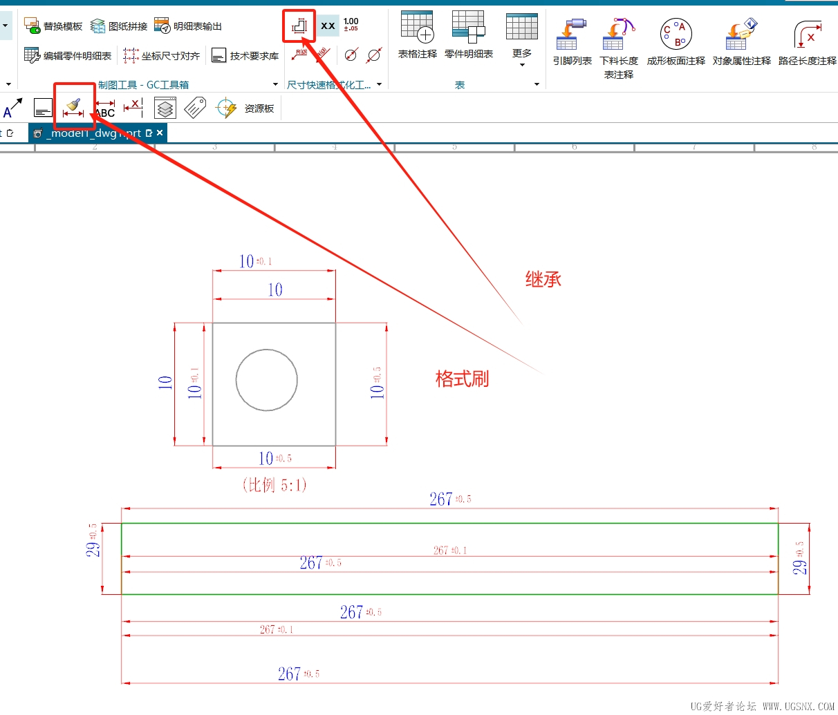

继承是选定一个:“基准标注样式”,后续标注的都按照此样式
格式刷是全部标注好之后,再选定一个“基准标注样式”,把已经标注的换为你想要的标注样式。
一个在前一个在后。

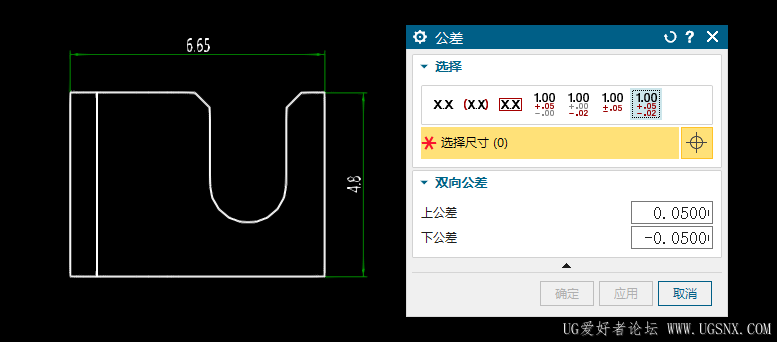

顺便提一个问题,论坛也有人提到了,UG的公差每次都需要手动输入
1、不能根据“尺寸的大小按照一定规则自动输入一个可变的值”
2、不能给几个常用的值,快速选用。
请问这两个问题如何解决呢

发表于 2026-1-12 11:22:30 | 显示全部楼层
psl1582692708 发表于 2026-1-12 11:13
老哥可以分享一下吗。
公差插件.rar (32.67 KB, 下载次数: 27)
100
100
发表于 2026-1-14 11:40:06 | 显示全部楼层
GC工具箱不就有这功能吗?

点评
有时也会遇到需要更改的情况。这是两种更改的形式。  发表于 2026-1-9 14:09

 楼主| 发表于 2026-1-12 10:52:38 | 显示全部楼层
老哥,请问这个在哪里调出来的。
