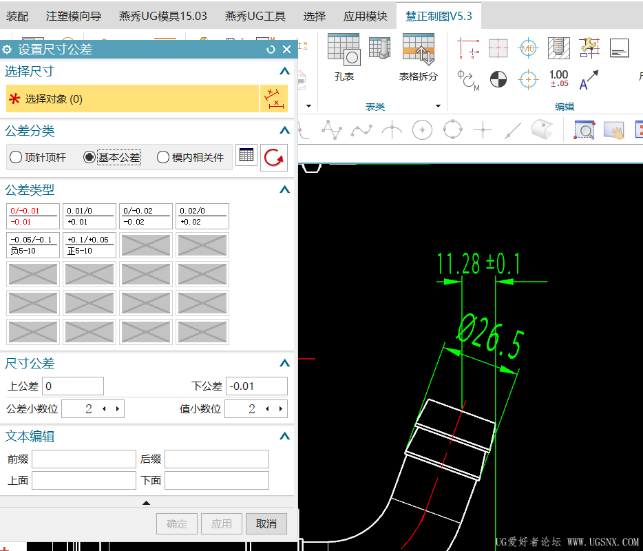

发表于 2026-1-12 11:08:53 | 显示全部楼层
psl1582692708 发表于 2026-1-12 10:52
老哥,请问这个在哪里调出来的。
这个是二次开发的插件

 楼主| 发表于 2026-1-12 11:13:17 | 显示全部楼层
白色治愈之风 发表于 2026-1-12 11:08
这个是二次开发的插件
老哥可以分享一下吗。

发表于 2026-1-12 11:22:30 | 显示全部楼层
psl1582692708 发表于 2026-1-12 11:13
老哥可以分享一下吗。
公差插件.rar (32.67 KB, 下载次数: 27)
点评
这个插件文件好像没有安装方法。。。 抱歉我一直用的原生UG。 第一次接触这么好的东西。我找了论坛也没说插件安装办法。  发表于 2026-1-12 11:34
感激!  发表于 2026-1-12 11:22

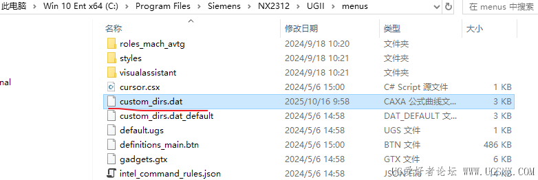

发表于 2026-1-12 12:13:11 | 显示全部楼层
百度一下,就说我只有dlx和dll文件应该怎样调用。

发表于 2026-1-12 12:23:53 | 显示全部楼层
1、建立文件夹 D:\Application
1.png 找到这个文件
2.png 增加一行,指向之前建立的文件夹。
2、把dlx和dll文件复制到Application这个文件夹。
3、新建命令,然后指向dll这个文件应该就可以了。
2049
6171
6171
发表于 2026-1-12 12:25:42 | 显示全部楼层
或者你可以直接试试,把这两个文件放在一个文件夹,然后直接新建命令指向这个dll文件看看,对话框能不能行。
