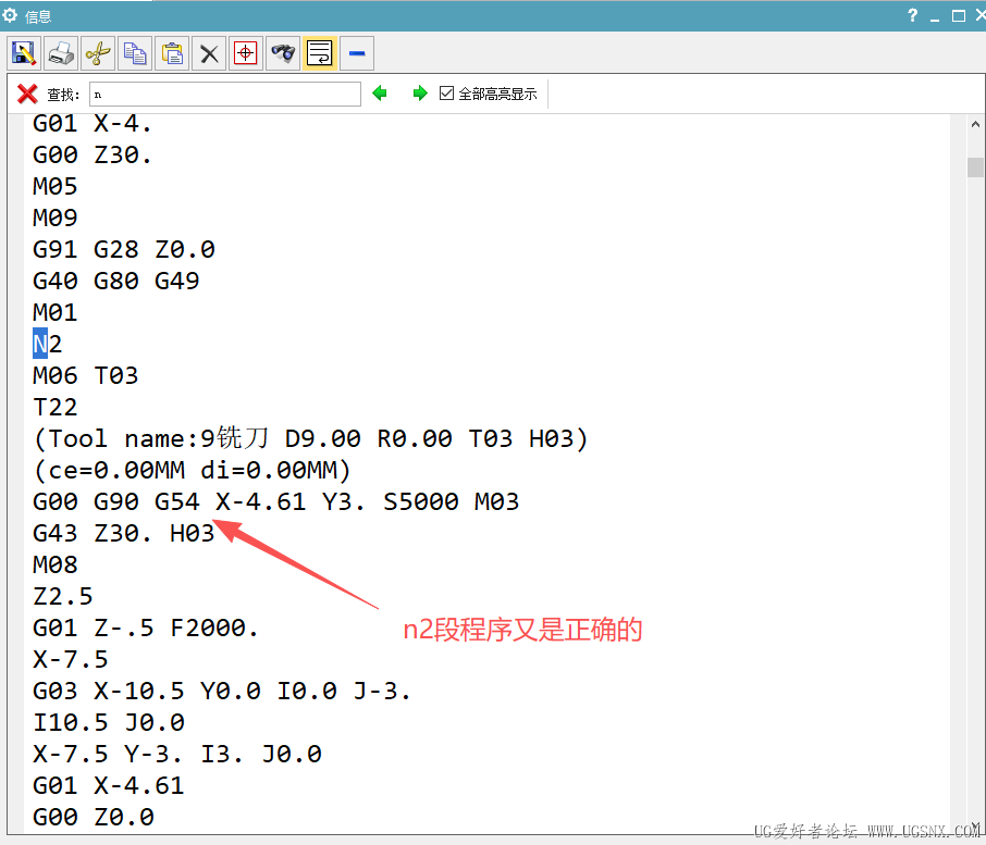

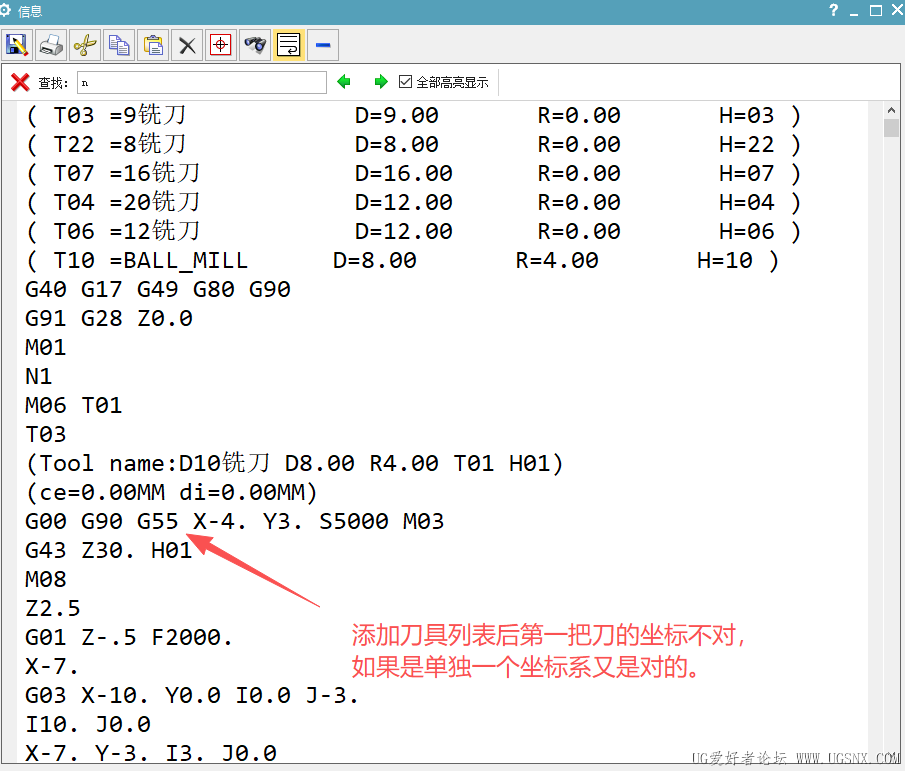

求助修改后处理,第一把刀N1选的同一个坐标系输出的是G55,但是N2输出的又是G54
以前没问题的,自从添加了刀具列表以后就出现这种问题了,刀具列表在程序头

刚在群里看到!进来又看到你了你这其实就是刀单放在程序都导致坐标没恢复刷新造成的!第一个刀具坐标直接获取最后一个程序的坐标了!添加坐标变量恢复下就好!
