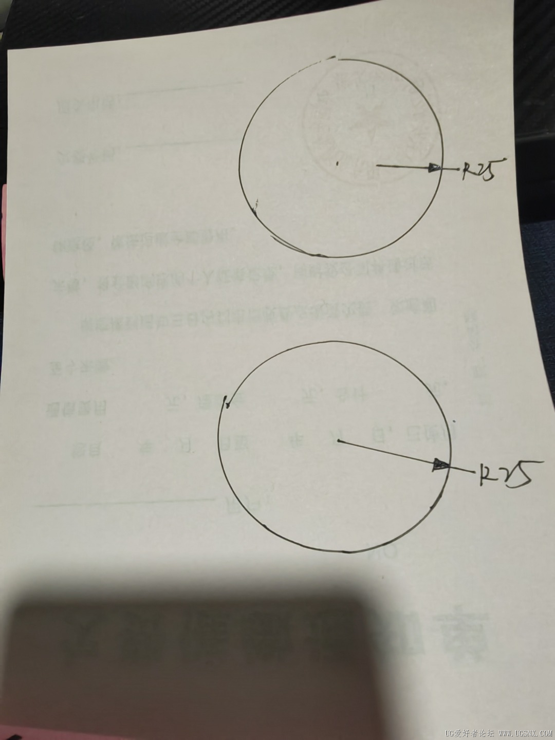

各位大神请帮忙指点下,在ug草图时要把标注样式改成第二种样式该怎样设置

发表于 2026-1-12 07:45:44 | 显示全部楼层
这不就是你要的样式吗?

发表于 2026-1-12 08:11:57 | 显示全部楼层
第一次看到这个需求,我找了一圈设置,没看到怎么弄。我好奇的是,楼主这么改的意义是在哪呢?楼主是想用UG的二维草图代替CAD直接出二维图吗?SW的草图里,半径的标注格式就是第二种的样式,你如果一定要这种   可以用SolidWorks

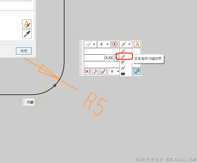

发表于 2026-1-12 08:20:00 | 显示全部楼层
这样吗?

发表于 2026-1-12 09:50:22 | 显示全部楼层
第一种方式和第二种方式的区别在于过不过圆心?

 楼主| 发表于 2026-1-12 19:10:26 | 显示全部楼层
Mr_Zenchao 发表于 2026-1-12 08:11
第一次看到这个需求,我找了一圈设置,没看到怎么弄。我好奇的是,楼主这么改的意义是在哪呢?楼主是想用UG ...
谢谢了,我看到别人的草图都是第二种标注法

 楼主| 发表于 2026-1-12 19:14:14 | 显示全部楼层
是的,谢谢这个窗口是从哪里得到的

 楼主| 发表于 2026-1-12 19:16:00 | 显示全部楼层
cam-plus 发表于 2026-1-12 07:45
这不就是你要的样式吗?
是的,谢谢,这个窗口是从哪里设置的
