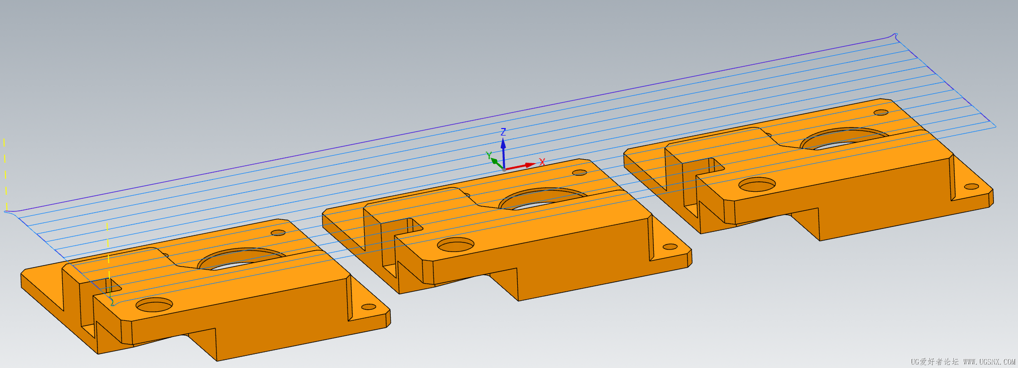

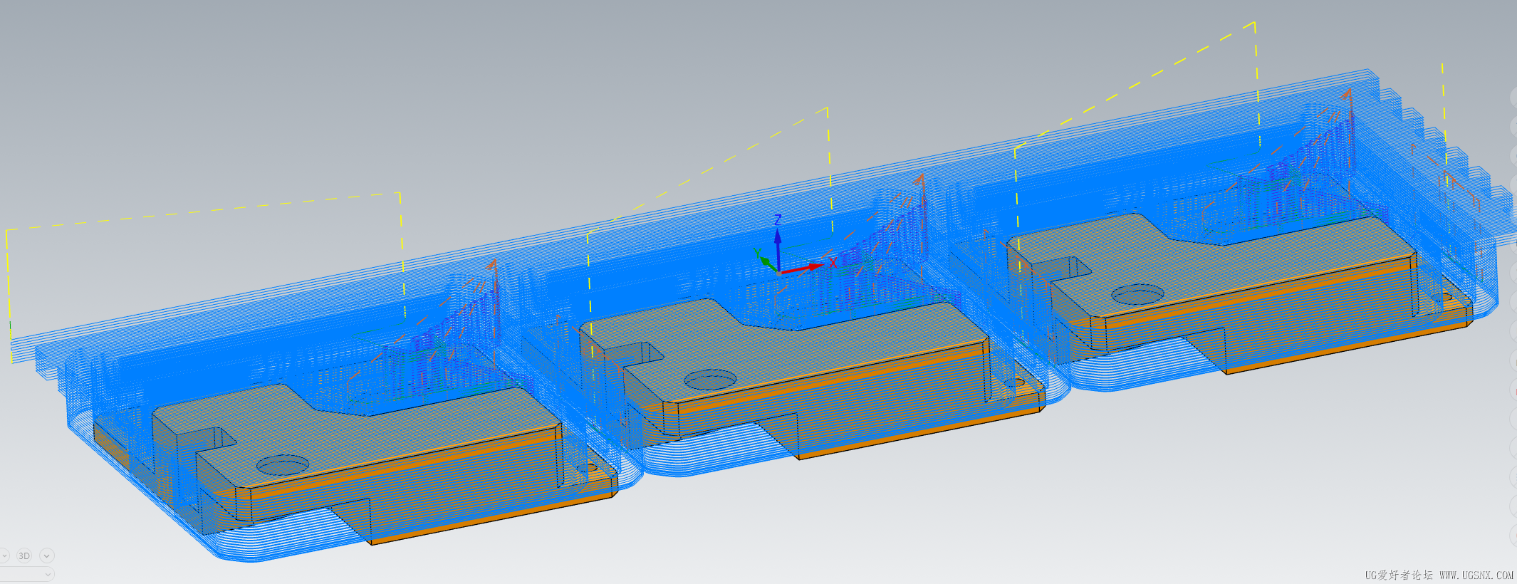

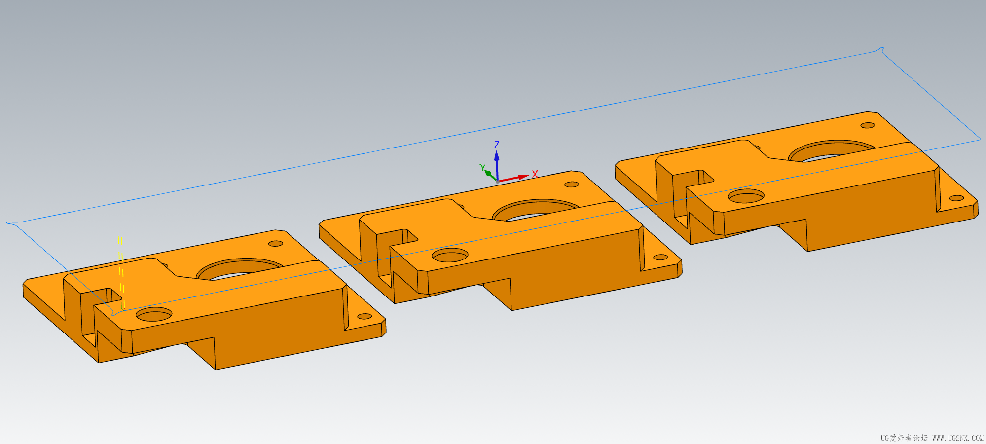

本人在网上下载了一个刀路图档,不太明白为什么这样处理刀路,还望各位大佬解答
图一用外形铣铣工件顶面(Z0)的轮廓
图二用2D挖槽铣工件顶面表面(Z0)
图三用平面铣及3D区域粗切铣上表面及型腔(Z-5)
本人疑问为什么有图一图二的刀路?

发表于 2026-1-12 18:47:33 | 显示全部楼层
图一  确定分中 ,防止分中分错  图二光面  图三开粗

2359
发表于 2026-1-12 16:11:59 | 显示全部楼层
这应该是杀顶开粗一起出的刀路   料高了

 楼主| 发表于 2026-1-12 16:21:51 | 显示全部楼层
意思是材料不工整,拿这两条刀路,降坐标,铣到一定高度,再进行加工?

发表于 2026-1-12 18:49:17 | 显示全部楼层
图一 确认分中 图二 光面  图三 开粗

发表于 2026-1-12 19:59:00 | 显示全部楼层
上飞刀飞面再动态铣不好吗
