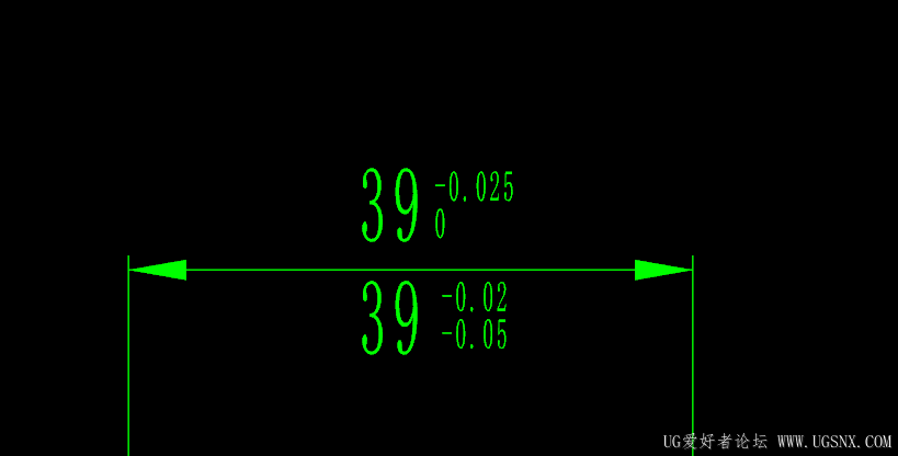

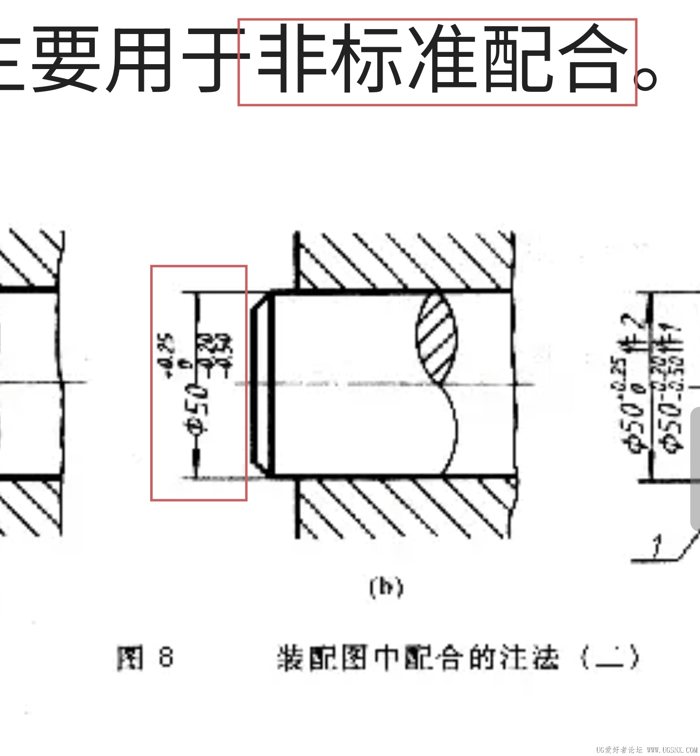

各位大佬,NX如何实现图片中的这种标注方式

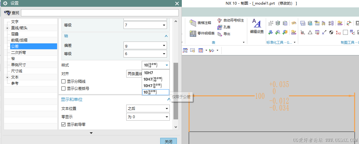

发表于 2026-1-13 13:56:12 | 显示全部楼层
这样的可以吗

发表于 2026-1-13 08:53:34 | 显示全部楼层
回帖奖励 +10 G币
UG里面有公差标注
144
7195
7195
发表于 2026-1-13 17:44:09 | 显示全部楼层
公差标注  标两个要求
