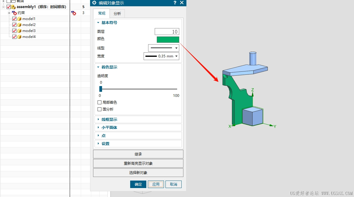

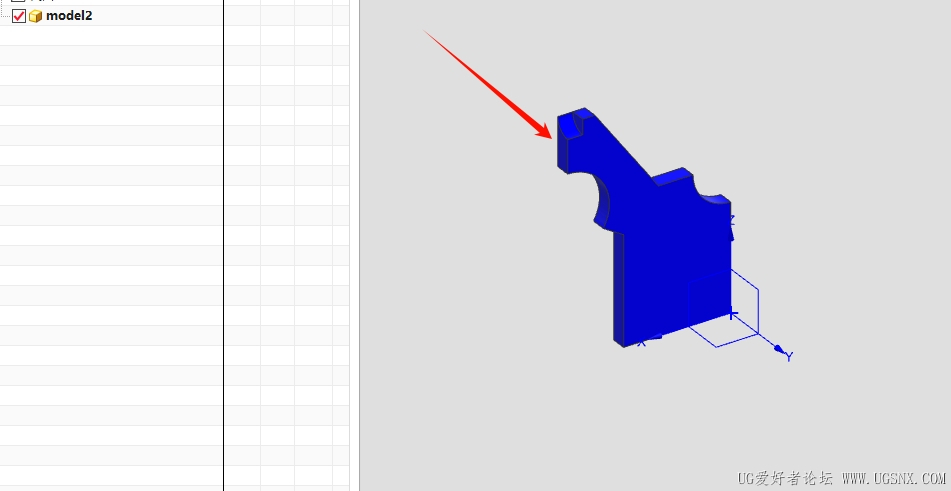

发表于 2026-1-12 15:06:06 | 显示全部楼层 |阅读模式
请问,一个零件在装配中,修改了“着色”能同步到零件中吗

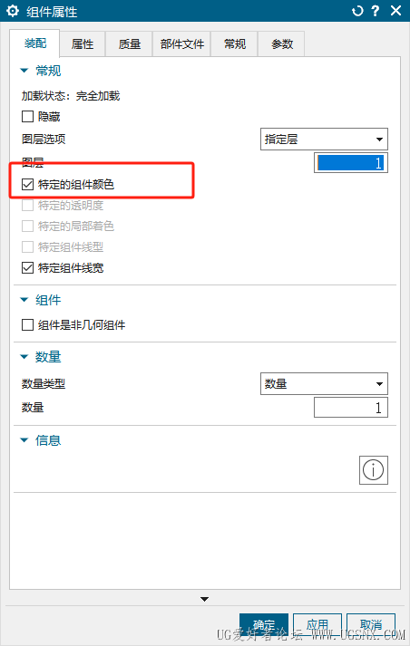

发表于 2026-1-12 16:14:06 | 显示全部楼层
在零件改了颜色,装配中不显示更改后的颜色吗?试一下在装配中更改组件属性的这个设置

发表于 2026-1-12 15:17:30 | 显示全部楼层
不能同步到模型零件

 楼主| 发表于 2026-1-12 16:36:23 | 显示全部楼层
936322085ljh 发表于 2026-1-12 16:14
在零件改了颜色,装配中不显示更改后的颜色吗?试一下在装配中更改组件属性的这个设置 ...
ok!

发表于 2026-1-12 20:49:03 | 显示全部楼层
应该不能,试一下特定的组件颜色
