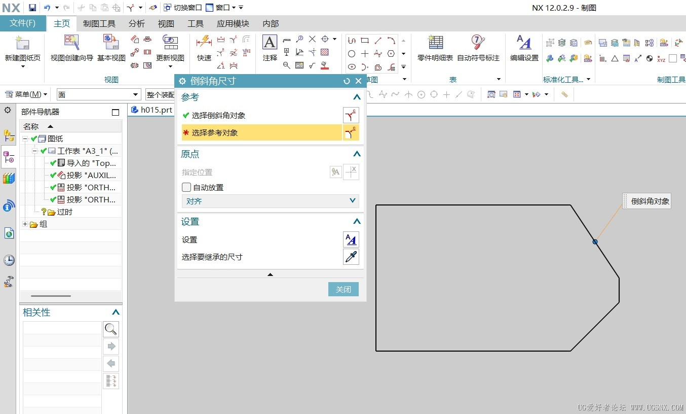

UGNX12工程制图中用倒斜角命令对非对称倒斜角标注时,选择好倒斜角对象后,不能选中参考对象,无法进行标注,是什么原因?怎么解决?请教大神帮忙

看图标,图标显示的是C,个人感觉,这个就是表示。只能是45°的倒角才能标注。非45°的倒角就可以用长度和角度。标注

非45度倒角用这个倒斜角命令标注不了是吗?请问长度和角度标注用什么命令标注?用快速标注命令吗?

长度可以快速命令,角度有单独的角度命令。

用不了倒斜角命令,看来要用这个方法替代用先,谢谢
