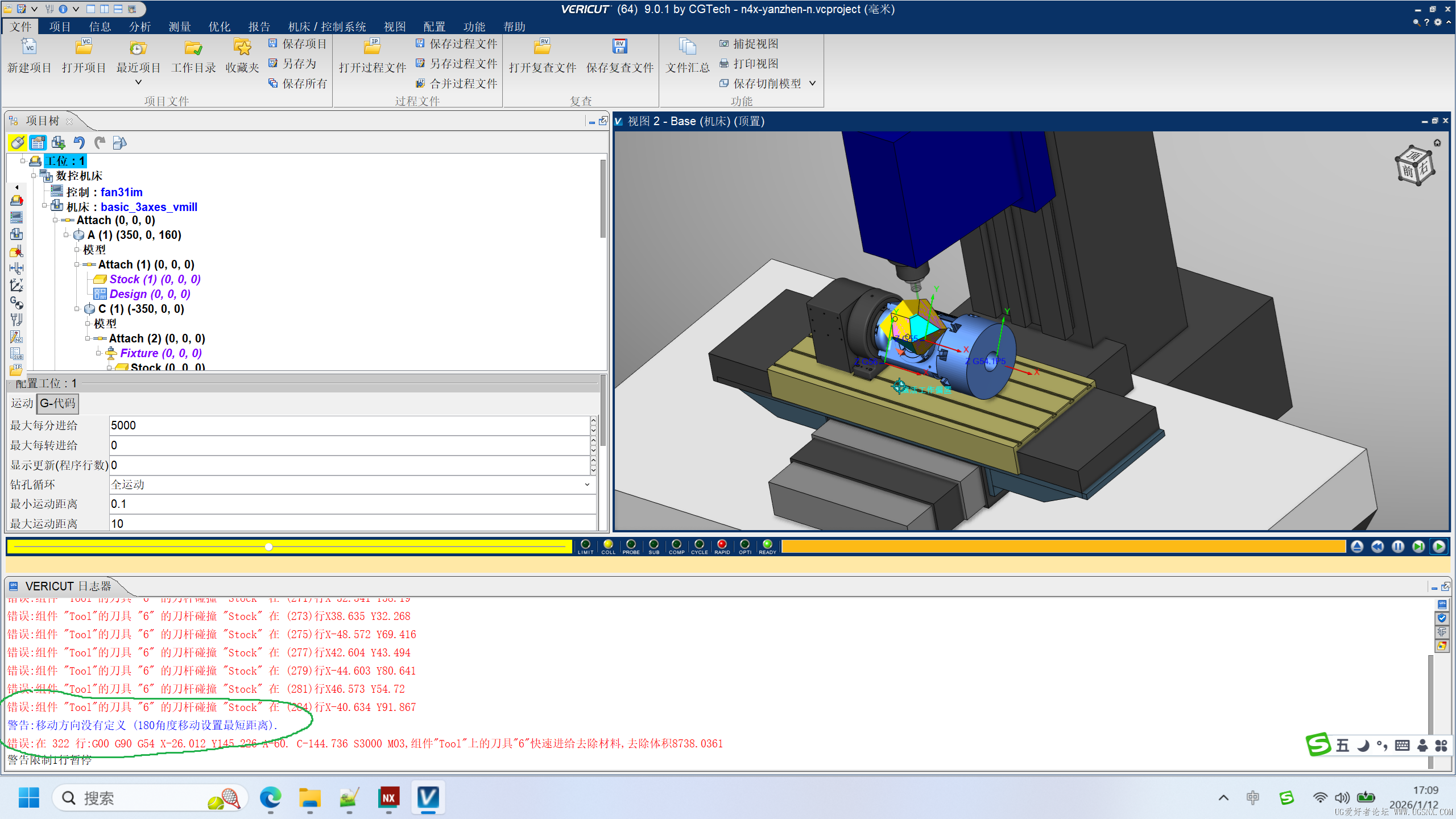

做了个vericut RTCP刀路模拟,出现C角度超过180度报警怎么解决?后处理C角度范围是0~360度。

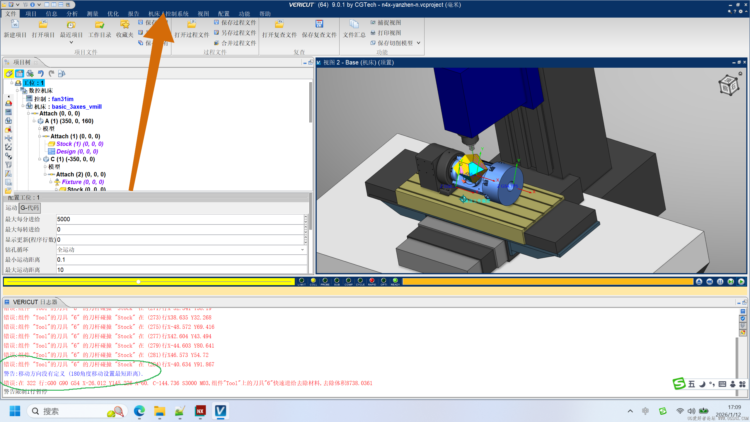

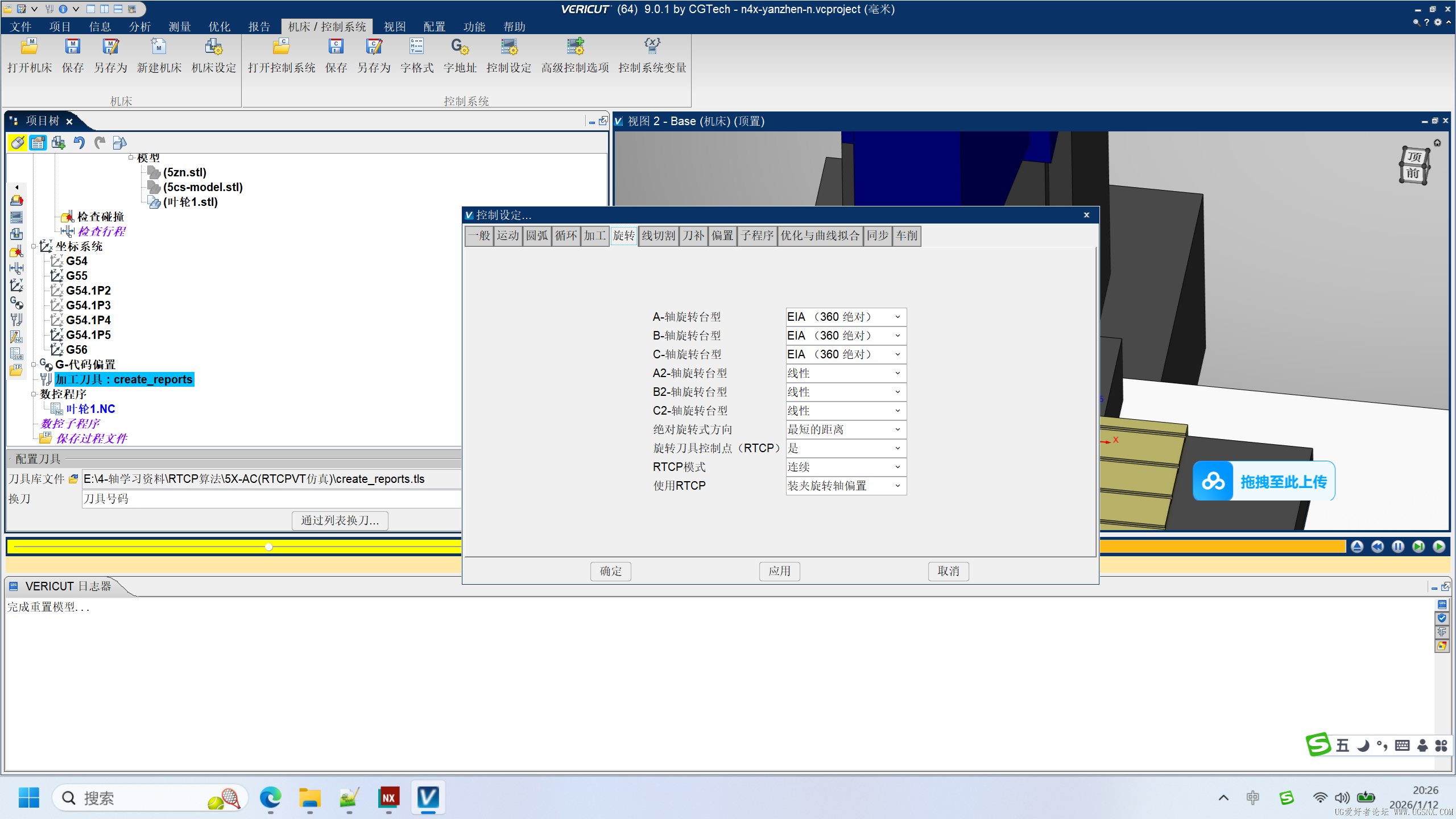

简单设置一下:系统设置→旋转→A轴

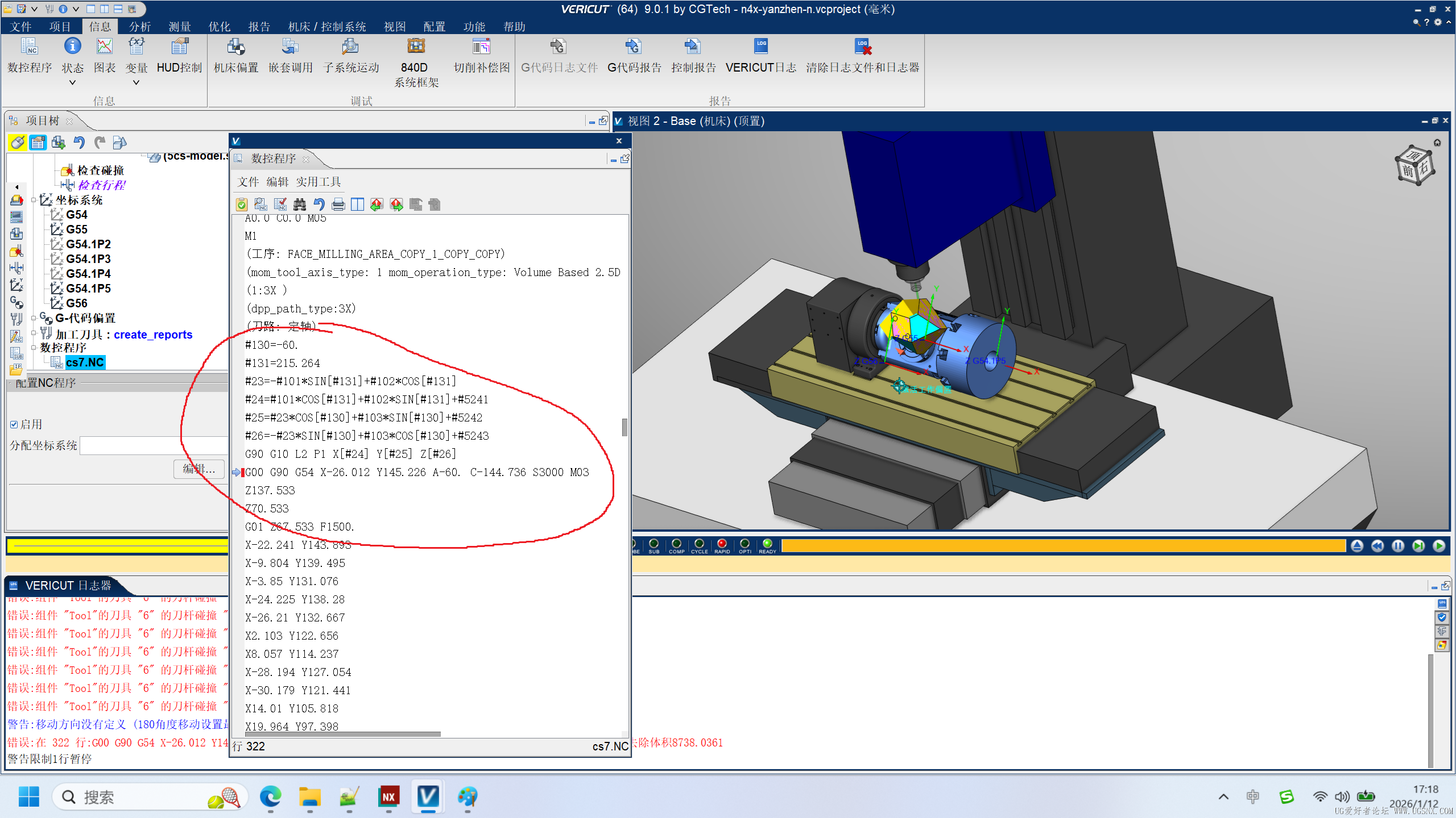

是要设置C轴吧?我已按Tualar坛友设置成RTCP了,在哪里修改A轴。不过谢谢你,我把后处理C角度改成-180~+180.后处理出来的程序可以了。谢谢你的回复。
