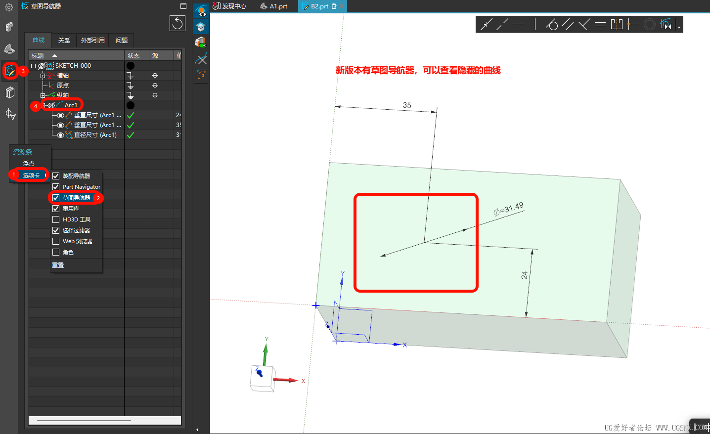

试了一下,可能是如图所示,2406版本草图是有草图导航器可以查看隐藏曲线的,还可以看一下首选项和用户默认设置里的【维持隐藏状态】有没有取消勾选。
