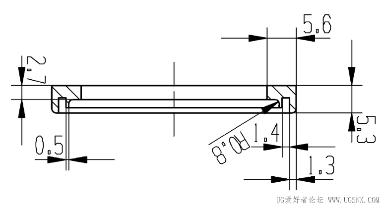

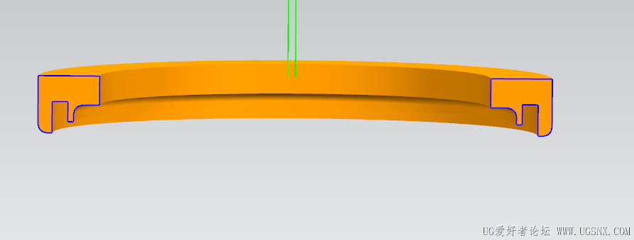

请问这种密封圈模具怎么设计,加工起来会容易点
主要是有些地方太窄,没有找到合适刀具,产品的R角都是0.8

0.5壁厚太薄了。加工容易变形

拆分成2个件,这样会容易点

拆电极,电火花

加工留余量,最后用电极放电加工
