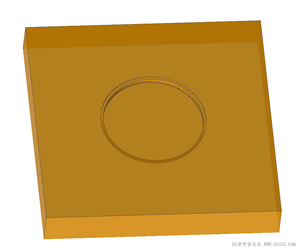

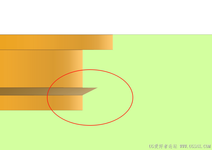

硅胶密封圈,模具上这种倒扣能加工吗,用什么刀能干出来啊,均匀一点

发表于 2025-5-27 20:36:29 | 显示全部楼层
这种形状,一般都用成型刀铣,要求不高,就找把T型刀自己磨

发表于 2025-5-27 19:14:14 | 显示全部楼层
燕尾刀可以加工

发表于 2025-5-28 03:04:11 | 显示全部楼层
可以的  有这种刀具  你这玩意多大?如果不大 有这种规格的燕尾刀

发表于 2025-5-28 07:30:25 | 显示全部楼层
可以用T刀磨成燕尾加工。
