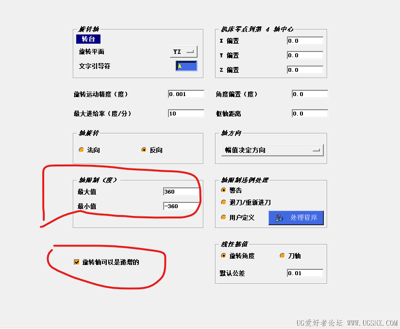

这个旋转角度应该是0 - 360  还是-360 - 360 呢 机床四轴正负都能识别
还有这个旋转轴可以叠加是什么意思 是勾选还是不勾选

如果四轴支持正反,比如-360至360,那么就这选就可以。旋转轴递增,如果机床设定360度之后又重新开始,就不需要选。

第一个问题懂了,,,第二个问题你的意思是,如果机床的参数设置的是 0 - 360 转到超过360度就从0度开始的就不需要勾选,反之则需要勾选。是这个意思吗?

比如你四轴螺旋从开始到结尾需要10圈,如果机床支持,可以是0至3600°,这样就需要旋转轴递增。

懂了,感谢大佬解疑
