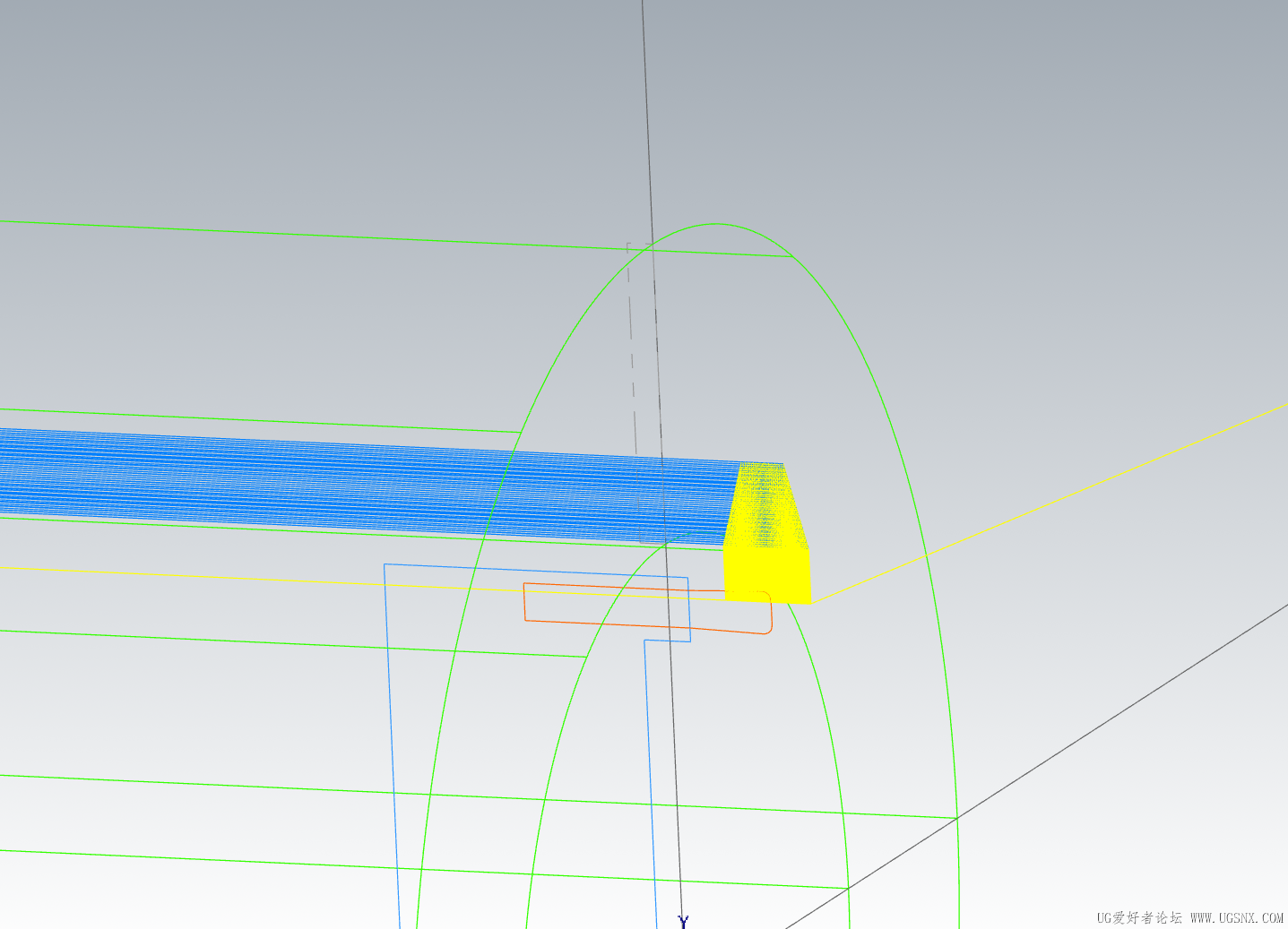

想编Tr50X8的螺纹,选内孔槽刀就会出现图1的情况,刀杆方向不对,且因为刀具方向不对加工的槽宽也不对
选外形槽刀刀杆会出现图2的情况,槽宽是对的,但是退刀不对
如何让内孔槽刀刀杆摆正呢?

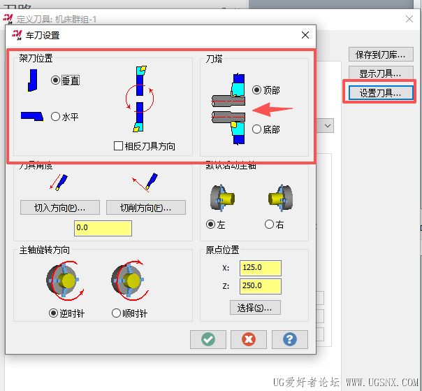

刀杆是圆的还是方的,左手刀还是右手刀,刀具设置页面里面,还要设置是水平还是竖直,是加工哪个主轴,刀塔是前置还是后置,最最后,点击显示刀具,看看是否是你需要的摆放方向和位置。

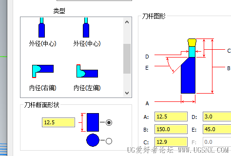

发表于 2026-1-16 10:01:24 | 显示全部楼层
963816362 发表于 2026-1-16 09:58
点击刀具-设置刀具
还有要选择正确的刀杆,是内孔就选内孔刀杆

发表于 2026-1-16 09:43:41 | 显示全部楼层
刀杆设置的不对吧

发表于 2026-1-16 09:58:57 | 显示全部楼层
点击刀具-设置刀具

 楼主| 发表于 2026-1-16 13:02:47 | 显示全部楼层
感谢,调好了
