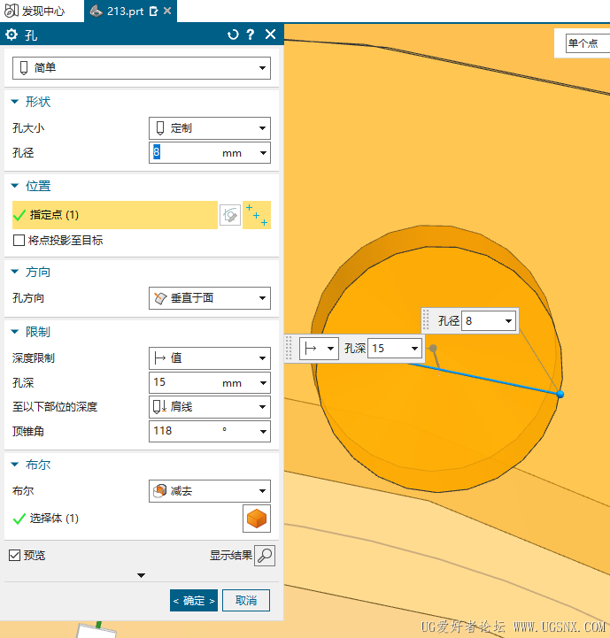

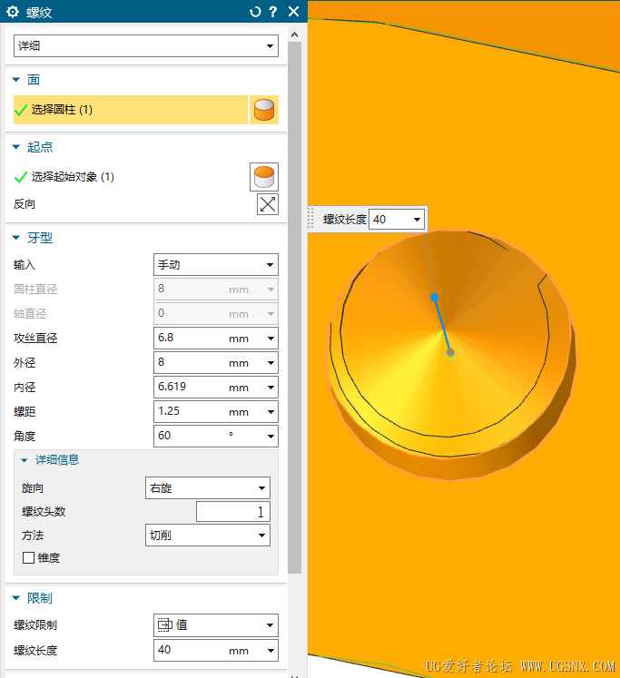

想在图1所示的孔内的圆柱面画螺纹,但软件总是把螺纹画在端部的锥体里,如图2。有大神知道解决的办法吗?
图1
图1
图2
图2

孔太大了吧

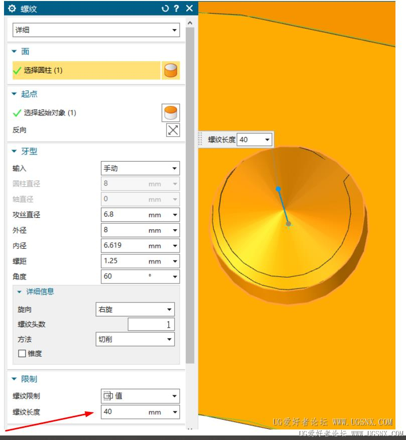

想一下内螺纹攻丝的实际加工,直径8的孔怎么能做出外径是8的内螺纹呢?要不把底孔改小,要不把内螺纹改大。底孔直径 = 公称直径 - 螺距

解决了,谢谢!!
