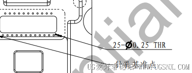

兄弟们,这种针板,材质是透明亚克力,微钻加工时开切削液老是缠钻头,有什么好办法既不缠屑还能达到给钻头冷却的效果

改用风冷可以解决

改高速吹气就能解决,非金属打孔缠屑没法完全避免

兄弟机没有风冷,昨天让厂家加装了风冷,后面做试试看

量少就用气枪不停吹,批量就要加装设备

上面贴一层薄铝片
