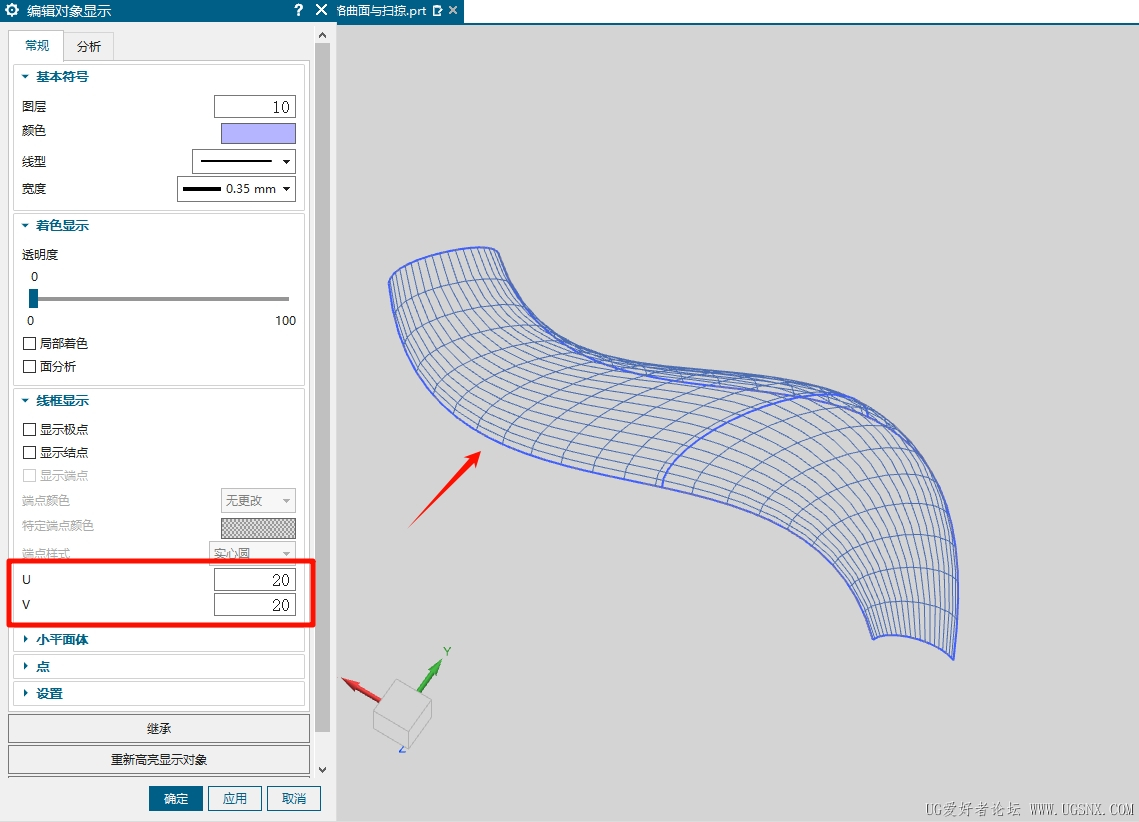

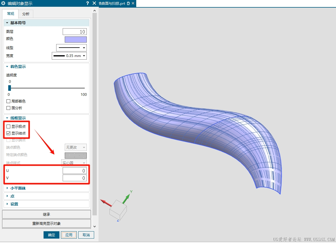

请问:曲面UV静态线框与线框显示结点是什么关系?

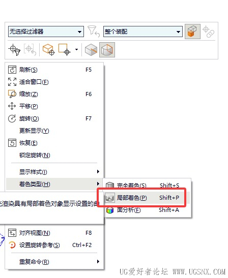

局部着色能看到按你设置的UV数量划线
上面那个极点节点是按面真实的参数显示 用X型编辑下曲面 能控制曲面的点数能对应的
