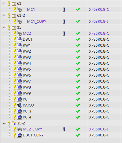

在程序顺序视图怎么显示所有的刀路,除了按住CTRL一个一个点选,因为我程序数量太多,安装SHIFT键选中时不显示所有的,请教大神能否实现,谢谢了

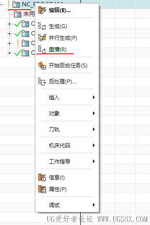

发表于 2026-1-19 16:18:08 | 显示全部楼层
333.png 选择顶层,然后点重播

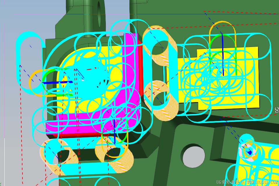

 楼主| 发表于 2026-1-20 15:50:52 | 显示全部楼层
白色治愈之风 发表于 2026-1-19 16:18
选择顶层,然后点重播
重播是不行的,因为我们刀路为了方便看加工范围是轮廓线显示,重播后整个屏幕占满了

 楼主| 发表于 2026-1-20 15:52:24 | 显示全部楼层
小哗人 发表于 2026-1-19 19:38
SHIFT的选中不显示,你关掉NX重新启动就行
用shift会是全部选中,包括程序顺序视图的命名了,就不显示刀路了

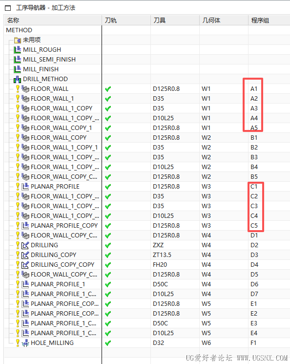

发表于 2026-1-21 10:59:31 | 显示全部楼层
可以换个思路不要在程序顺序视图,而是在加工方法视图,但是还有一个前提,就是你没用里面的加工方法。

 楼主| 发表于 2026-2-3 15:55:49 | 显示全部楼层
UG学徒小二郎 发表于 2026-1-21 10:59
可以换个思路不要在程序顺序视图,而是在加工方法视图,但是还有一个前提,就是你没用里面的加工方法。 ...
此方法也行不通,加工方法可以减少输数字的出错,已经在用了,可能此问题无解了
