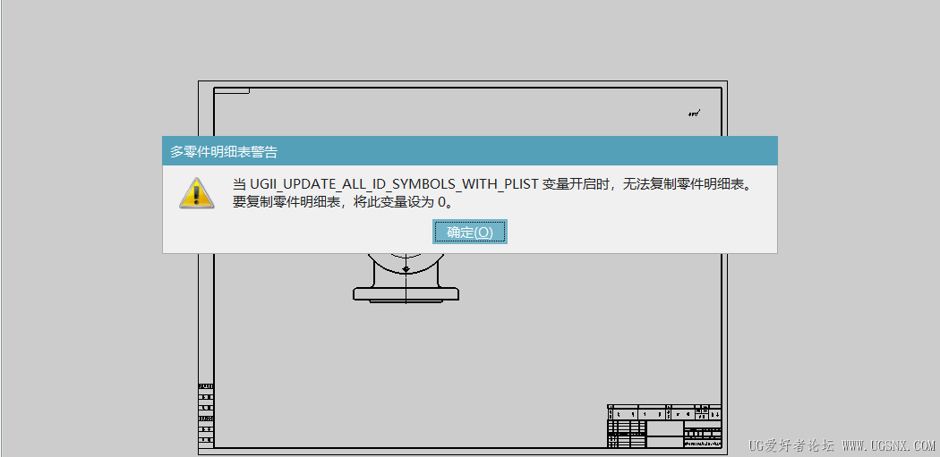

NX12装配图,非主模型出图时零件明细表生成不了,插入明细显示有环境变量要设置为1,到系统环境变量里找不到这个环境变量,如图

问题截图附上

发表于 2026-1-19 20:52:02 | 显示全部楼层
试过重启UG 吗

 楼主| 发表于 2026-1-20 09:38:07 | 显示全部楼层
重启也不行

发表于 2026-1-20 10:33:01 | 显示全部楼层
是不是新建了几个图纸页,其它的图纸页中已有明细表,再就就按提示把那个变量设为零,重启一下电脑

发表于 2026-1-20 12:58:14 | 显示全部楼层
一个图纸不能有两张明细表,先把自带的删了,在插入

 楼主| 发表于 2026-1-20 13:52:42 | 显示全部楼层
系统环境变量里没有这个环境变量,重新建这个环境变量吗?

发表于 2026-1-20 17:03:13 | 显示全部楼层
自己建一个环境变量就行

发表于 2026-5-27 14:25:04 | 显示全部楼层
级别选一下

发表于 2026-7-23 14:36:20 | 显示全部楼层
选一下级别就好了
