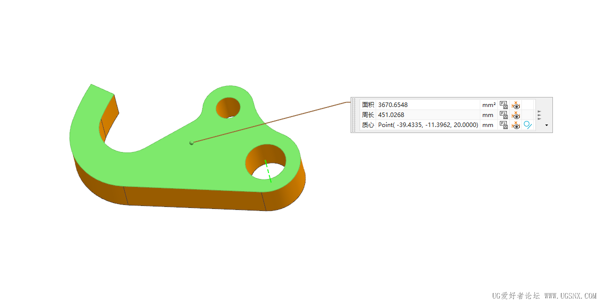

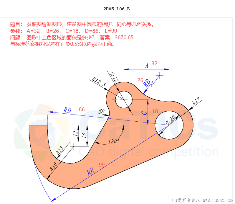

CATICS-2D05-L06-B练习题分享,prt版本为NX2406

N12表示没难度    年底没活干

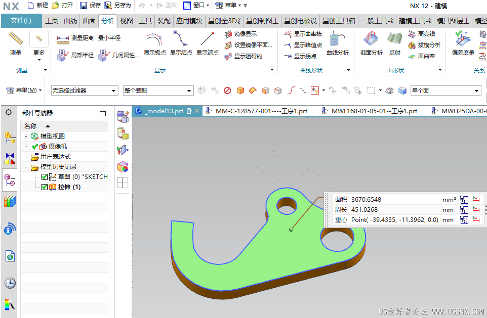

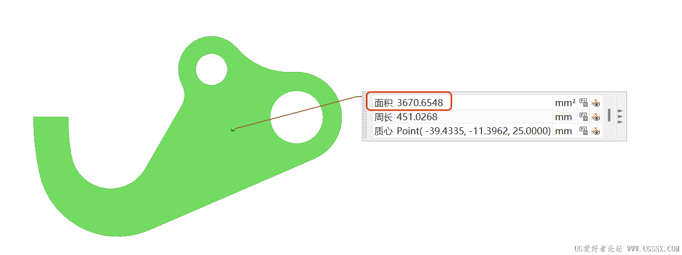

面积对了
