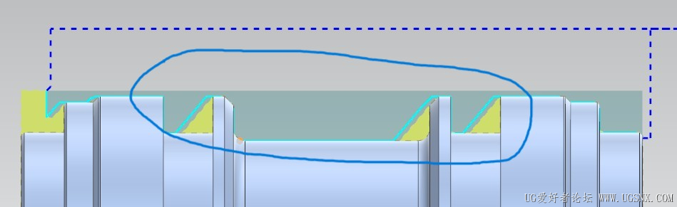

如图,加工一个外径,用外径刀走了前后两头,中间的槽避开,如果省略的话,后面的区域也都省略了,不省略呢,后端就不加工

几何体里有个定制部件边界数据

你在参数设置里面 有一个 省略变换区域 勾选一下试试看

还有就是在生成刀路之后  编辑刀路不知道能不能单独删除这一段刀路 可以试试看  目前还没试过行不行

我不干车床,但是我提个建议。。。可以修改实体然后再编程

修剪点 控制好 想切哪就切哪

这是个好建议,车床还是没有MC那么智能,用UG编车床能遇到好多无语的问题,正在一个一个的解决
