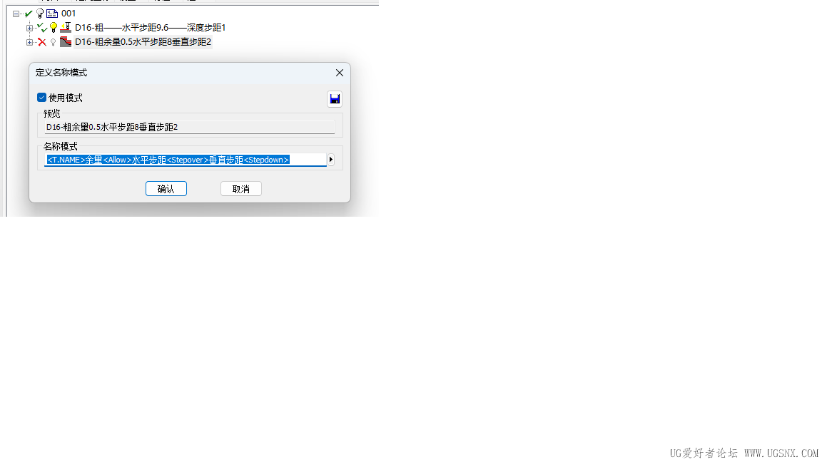

发表于 2026-1-22 09:48:56 | 显示全部楼层 |阅读模式
Hypermill的工单名称里,可以加入转速进给的显示吗

发表于 2026-2-1 23:28:24 | 显示全部楼层
S<SpindleRPM>  F<FeedrateXY>

发表于 2026-7-11 16:40:37 | 显示全部楼层
s450045289 发表于 2026-3-6 16:24
余量Z 有代码吗?
余量 <*AUFMASS>
余量 Z <*ZOFFSET>
131
131
发表于 2026-8-1 13:37:07 | 显示全部楼层
3D策略中的 进给量中的 3D步距 有代码吗
