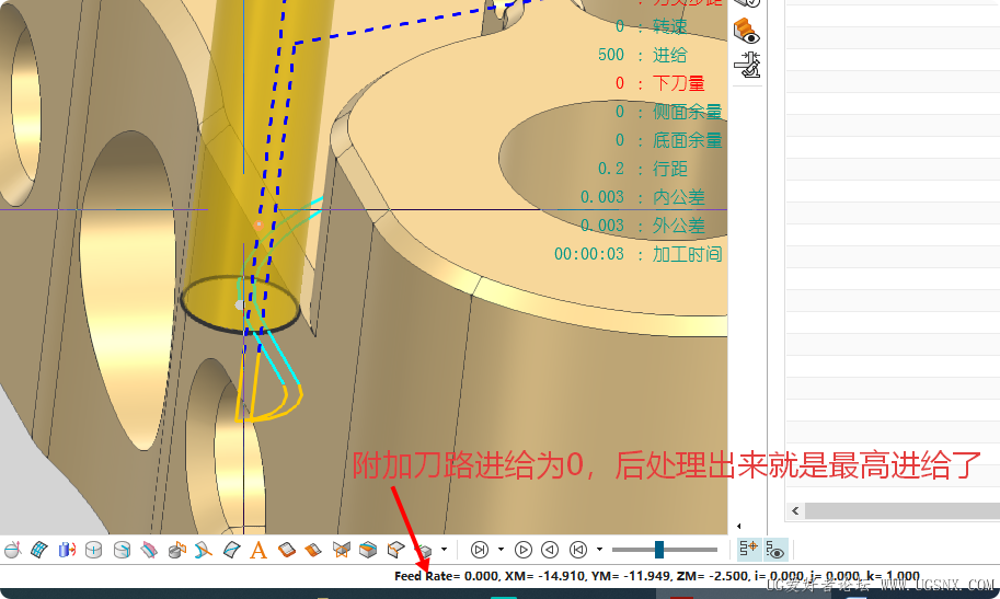

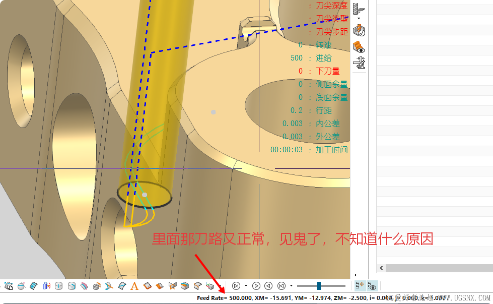

大神帮我看看什么原因,找不出问题来,UG2406版本
1.rar (453.4 KB, 下载次数: 9)

下载试了下,发现改了加工方法或者把加工方法里进给后面的锁上(局部改继承)后就正常了。
推测可能是加工方法里的进给和自定义的进给冲突了。也可能就纯粹是BUG

没用。。。。。。。。

重新插入操作做了一个,没有出现问题
