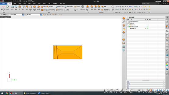

楼主: 壹玖玖捌
[求助] 大佬们,帮帮孩纸吧 碰到个不会画的

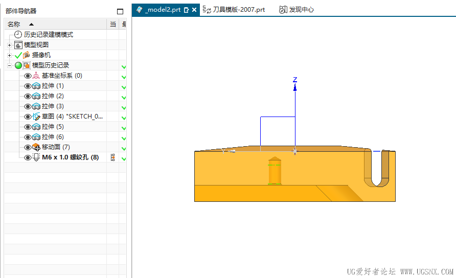

发表于 2026-1-23 19:26:23 | 显示全部楼层
差不多这样吧,M6那个是钢丝螺套,氧化后再装钢丝螺套

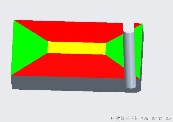

发表于 2026-1-23 22:20:46 | 显示全部楼层
面命令里的那个圆台面

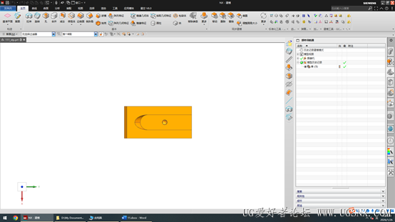

发表于 2026-1-24 09:28:17 | 显示全部楼层
这不是有手就行,我用的是移动面
120
120

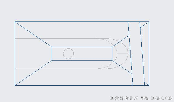

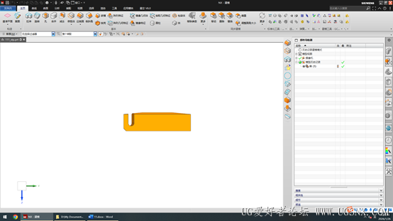

发表于 2026-1-26 19:35:11 来自手机 | 显示全部楼层
画了一下,那个圆弧面可以画椭圆然后扫掠
.附上三维
