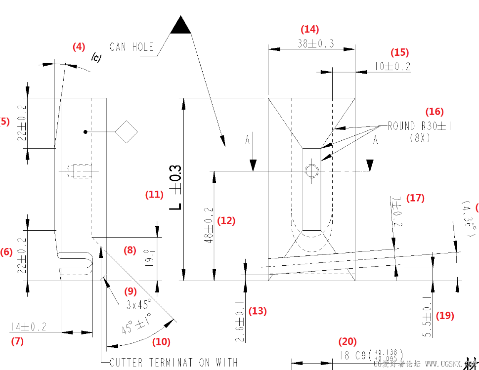

大佬们帮帮孩纸吧,碰到个不会画的,图上红线画出来的怎么画,里面的那个45°的圆弧斜面不会画

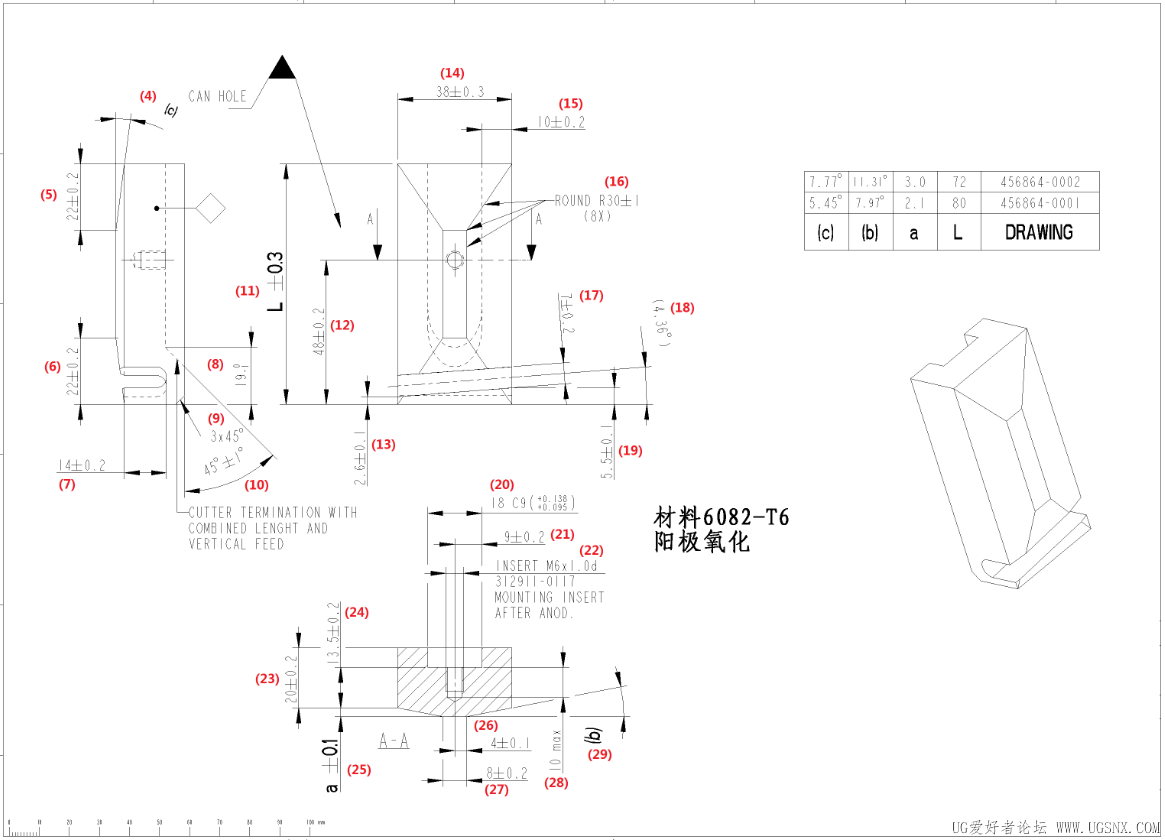

 楼主| 发表于 2026-1-23 08:16:56 | 显示全部楼层
gsphzc 发表于 2026-1-22 21:50
还有其它视图吧

发表于 2026-1-23 09:32:58 | 显示全部楼层
倒斜角不就好了吗

发表于 2026-1-23 10:18:10 | 显示全部楼层
用扫掠面应该就行

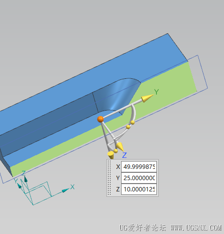

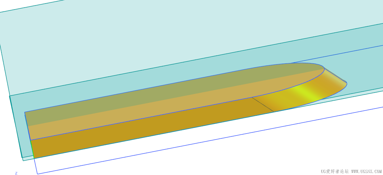

发表于 2026-1-23 10:22:13 | 显示全部楼层
大概画了一下是要这个效果吗?,如果是你只要把上面的圆角线做出来然后和下面圆角做个面出来一修建就可以了!
或者做个45度圆柱一修剪就出来了。

发表于 2026-1-23 10:30:03 | 显示全部楼层
6816 发表于 2026-1-23 10:22
大概画了一下是要这个效果吗?,如果是你只要把上面的圆角线做出来然后和下面圆角做个面出来一修建就可以了 ...
大佬,修剪是曲面命令里的那个吗

发表于 2026-1-23 12:20:57 | 显示全部楼层
是圆台面吧

 楼主| 发表于 2026-1-23 13:46:00 | 显示全部楼层
CHUSEI 发表于 2026-1-23 10:18
用扫掠面应该就行
好的谢谢。我试试看
