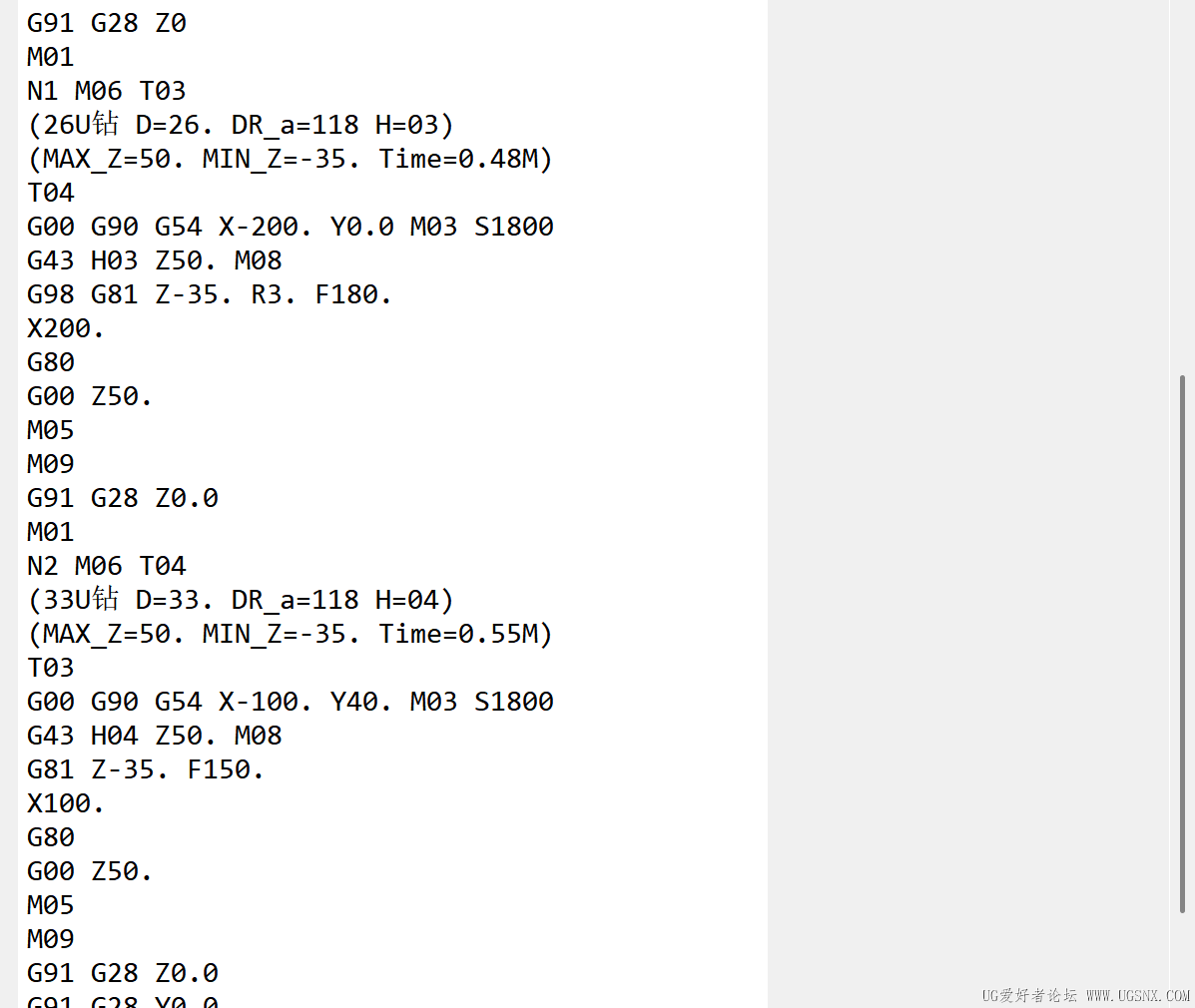

不同钻孔,第二个循环没有G98,后处理怎么改?求教程

你这后处理器不用改,完全能用,FANUC系统我已经上机验证了,不会撞机,前面有一个G98就会一直起作用

后处理里面改成强制输出

后处理已上传,帮忙改一下,谢谢
