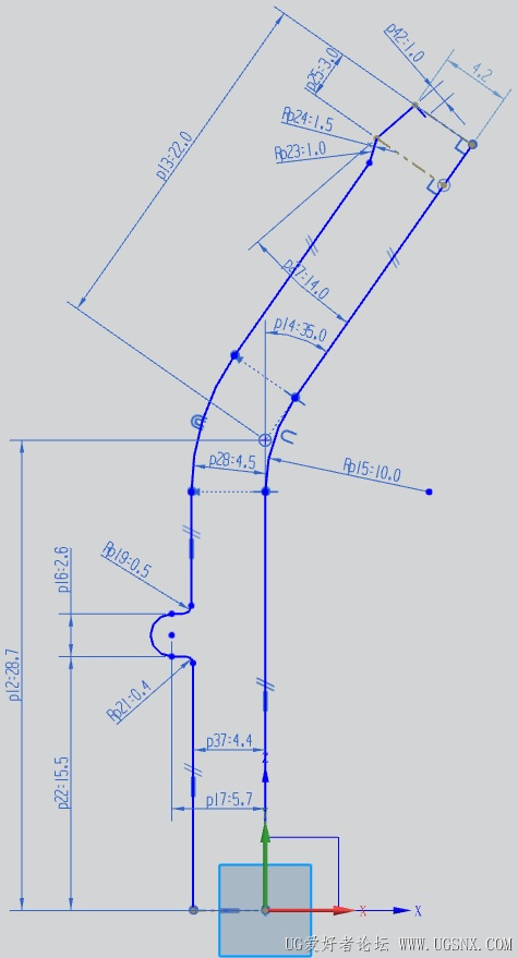

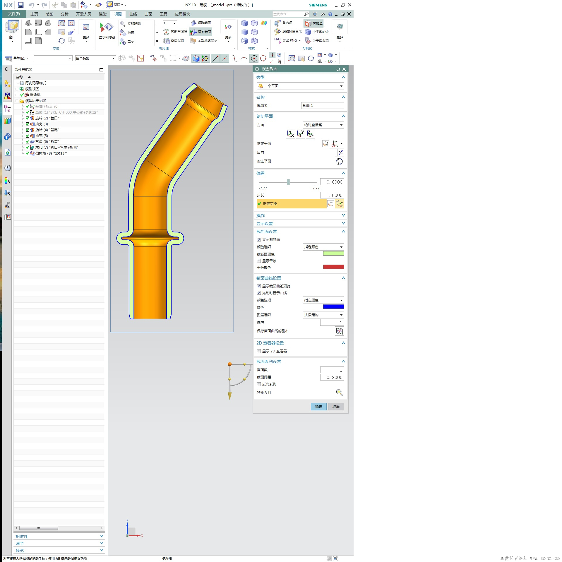

[求助] 这个弯管怎么画呀???

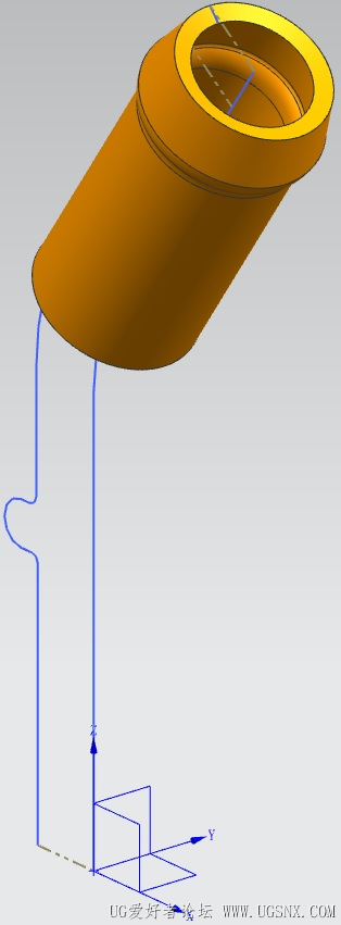

 楼主| 发表于 2026-1-27 16:53:25 | 显示全部楼层
自己琢磨着画出来了,不过管口与图纸有点差别啊,怎么办?

发表于 2026-1-27 17:50:25 | 显示全部楼层
被你们搞的太复杂了,
866
3155
3155

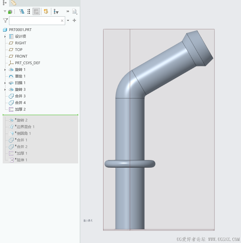

发表于 2026-1-28 11:37:07 | 显示全部楼层
管道,旋转,抽壳应该就可了
118
612
612

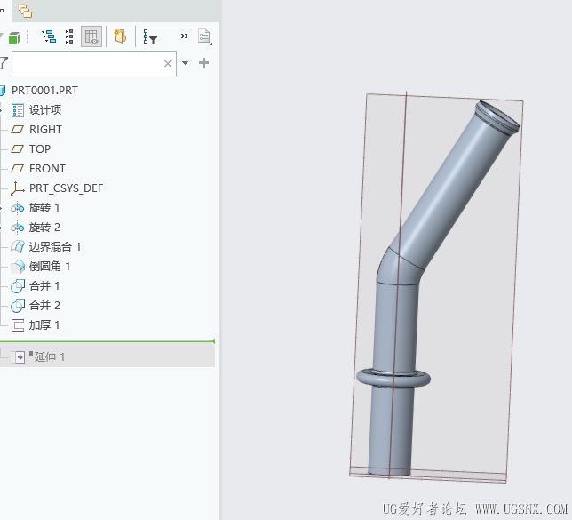

发表于 2026-1-28 15:17:25 | 显示全部楼层
不是简单的旋转面后合成,后倒角再加厚度?
prt0001.prt.rar
89.81 KB, 下载次数: 1, 下载积分: G币 -1
118
612
612
发表于 2026-1-28 15:56:48 | 显示全部楼层
还可以这样。可以修改变向的R
prt0001.prt.rar
168.73 KB, 下载次数: 1, 下载积分: G币 -1
118
612
612

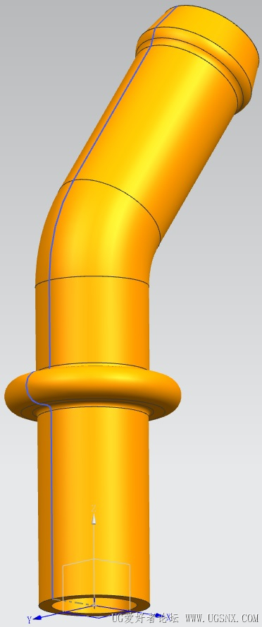

发表于 2026-1-28 15:58:56 | 显示全部楼层
你这个是要旋转才会那样。但是真实的产品就是你这个才是!
142
1009
1009
发表于 2026-1-29 09:46:18 | 显示全部楼层
担心这个问题的画就用你的实体外轮廓面加厚一次,加厚出来的实体能够垂直于面
44
44

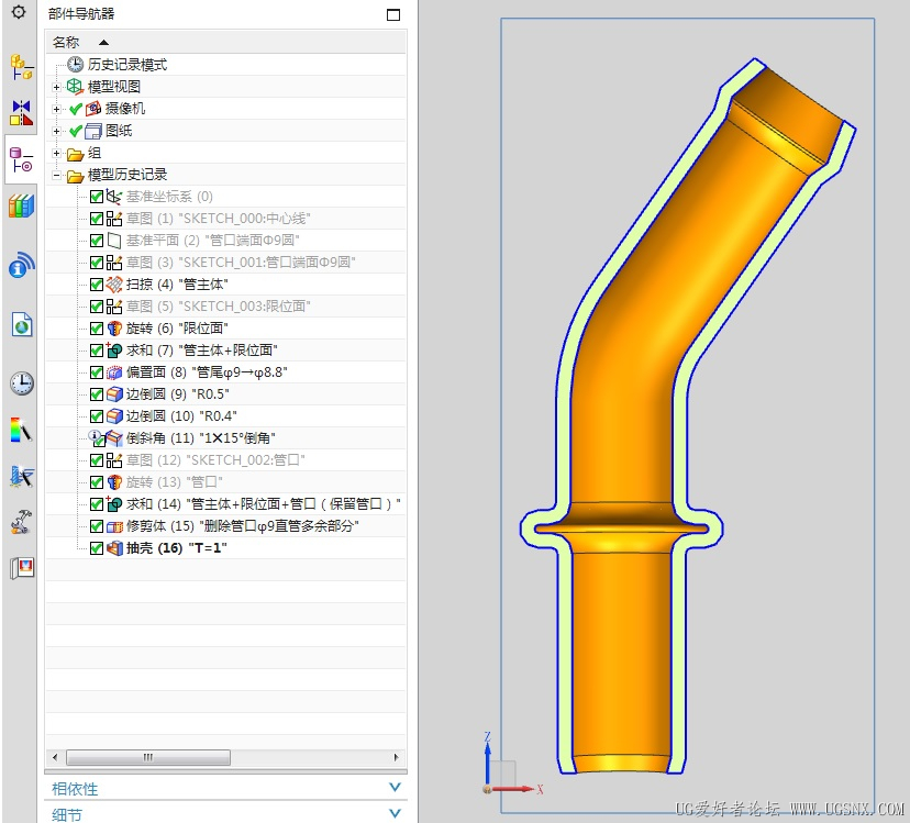

 楼主| 发表于 2026-1-29 14:35:04 | 显示全部楼层
为了精简步骤,保证管口的形状符合图纸,又琢磨着画了一下。这次的折弯处用了“管道”命令,所以整体合并后无法抽壳,只能管口、管尾分别抽壳后再合并,但这样就多了一次抽壳,请问有什么其它命令可以代替“管道”,使得合并后再整体抽壳吗?
步骤1
步骤1
步骤2
步骤2
步骤3
步骤3
步骤4
步骤4
步骤5
步骤5
244
713
713
发表于 2026-1-31 10:29:14 | 显示全部楼层
扫掠,旋转,求和,抽壳。
866
3155
3155
发表于 2026-1-31 11:11:34 | 显示全部楼层
搞个垂直约束
