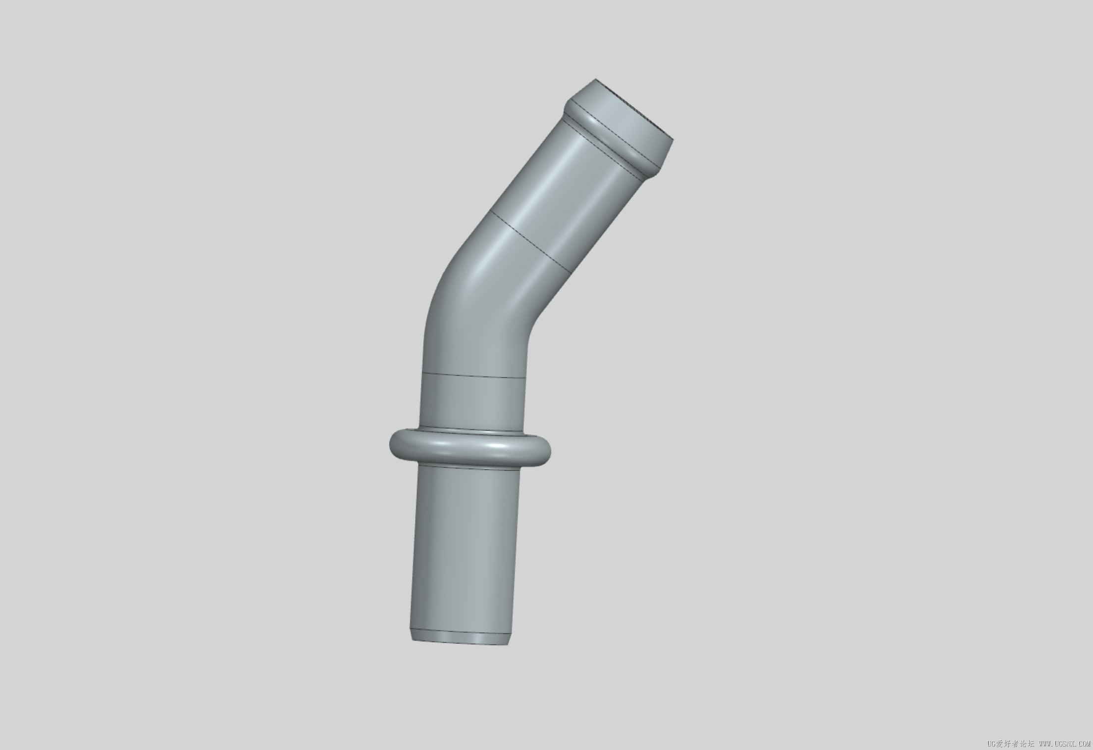

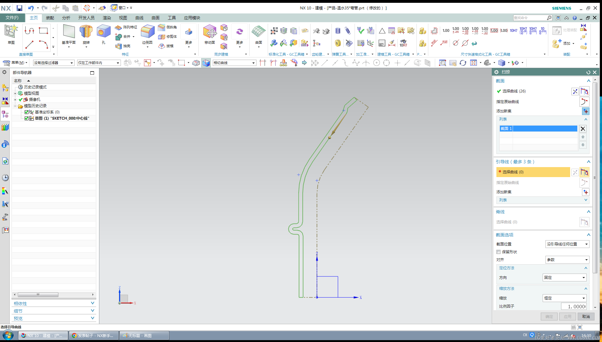

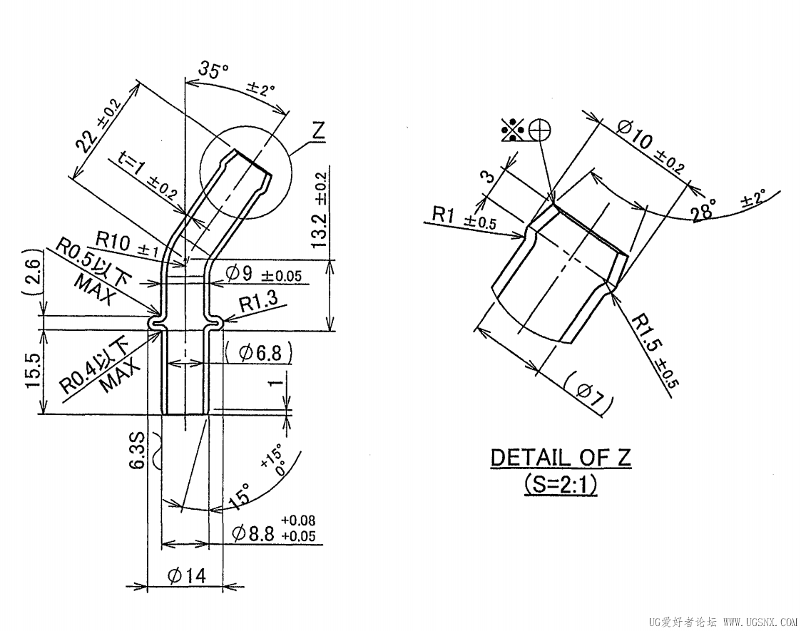

切面已经用草图画好了,想绕中心线旋转,为什么扫掠选不了中心线呢?最好用什么思路画啊?

发表于 2026-1-23 17:31:10 | 显示全部楼层
中心线不是直线没法旋转吧?毕竟旋转是指定矢量,不是指定中心线,矢量是只能朝一个方向的。

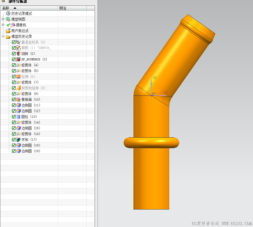

发表于 2026-1-25 16:53:55 | 显示全部楼层
新手 简单的画下 是这样吗
308
2323
2323
发表于 2026-1-25 17:31:38 | 显示全部楼层
根据大佬们说的方法,画出来了
