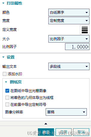

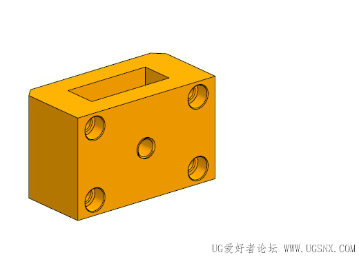

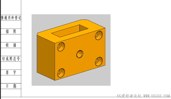

大佬们,之前导出PDF工程图光栅图像是白色背景,现在2512导出PDF工程图变成灰色背景了,不好看了,导出设置都是一样的会是什么原因呀?
DC2512导出的PDF
DC2512导出的PDF
DC2512导出的PDF
NX2412导出的PDF
NX2412导出的PDF
NX2412导出的PDF
都是这样设置的
都是这样设置的
都是这样设置的

发表于 2026-1-25 14:13:11 | 显示全部楼层
把文件-首选项-可视化-颜色-图纸布局-背景 改成白色

发表于 2026-2-24 14:37:33 | 显示全部楼层
你工程图插入的图片里实体背景就是灰色的
不明白为什么要插入图片来显示实体~以着色视图显示不行么?
点评
他这就是着色视图,不是插入图片  发表于 2026-2-24 15:14
