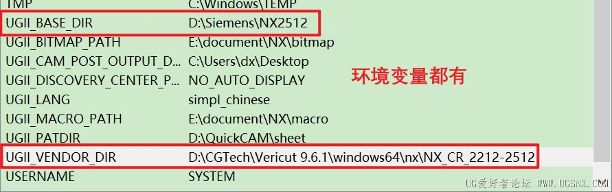

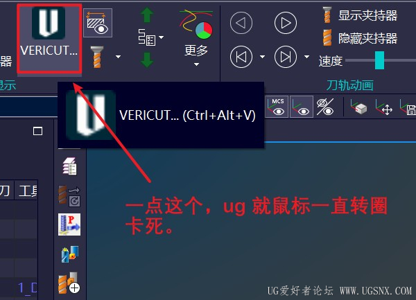

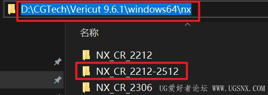

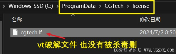

咸鱼买的2512连接vt9.6的接口,配置好后,在ug里一点 连接vt的 图标,UG就一直鼠标转圈,直接卡死。这种情况是接口是假的吗?

发表于 2026-1-24 21:02:29 | 显示全部楼层
我用的那个接口也是这种情况  后来自己找个了12.0的接口 什么版本都能用 9.6链接2512

发表于 2026-2-11 16:24:03 | 显示全部楼层
dx1573 发表于 2026-1-25 00:38
谢谢,我试试,非常感谢1111111
你可以等久一点,等个半小时左右,看看能不能进界面,有可能是系统的问题,我工作用的电脑就是这个情况

发表于 2026-3-21 13:58:11 | 显示全部楼层
我的连接2412和2406也是这样的,要等10分钟左右才能连接上,连接上后VT能正常使用
