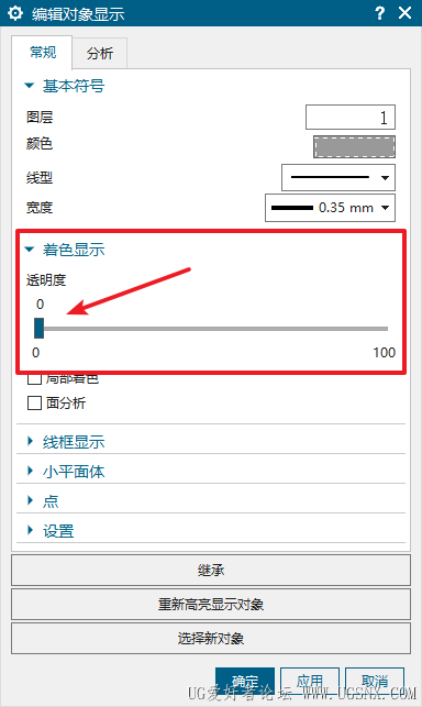

发表于 2026-1-25 09:32:07 | 显示全部楼层
ctrl+j 快捷键,选择部件,透明设置为0

发表于 2026-1-24 23:50:26 来自手机 | 显示全部楼层
[编辑]—[对象显示],先检查一下是不是透明度调整了?再检查原文件看是什么格式的文件?如果目前导进来的是片体,尝试复制文件至桌面重新导入一次试试!再试试优化面!

发表于 2026-1-25 07:57:43 | 显示全部楼层
ctrl+J  快捷键,选择部件,把着色显示透明度改为0

发表于 2026-1-25 08:50:32 | 显示全部楼层
开透明了吧

发表于 2026-1-29 15:36:30 | 显示全部楼层
应该是有烂面,导致不是实体,需补面缝合成实体

发表于 2026-1-30 16:51:41 | 显示全部楼层
检查几何体看看是哪个边或者面出了问题,再重做解决,或者你可以试试优化面
